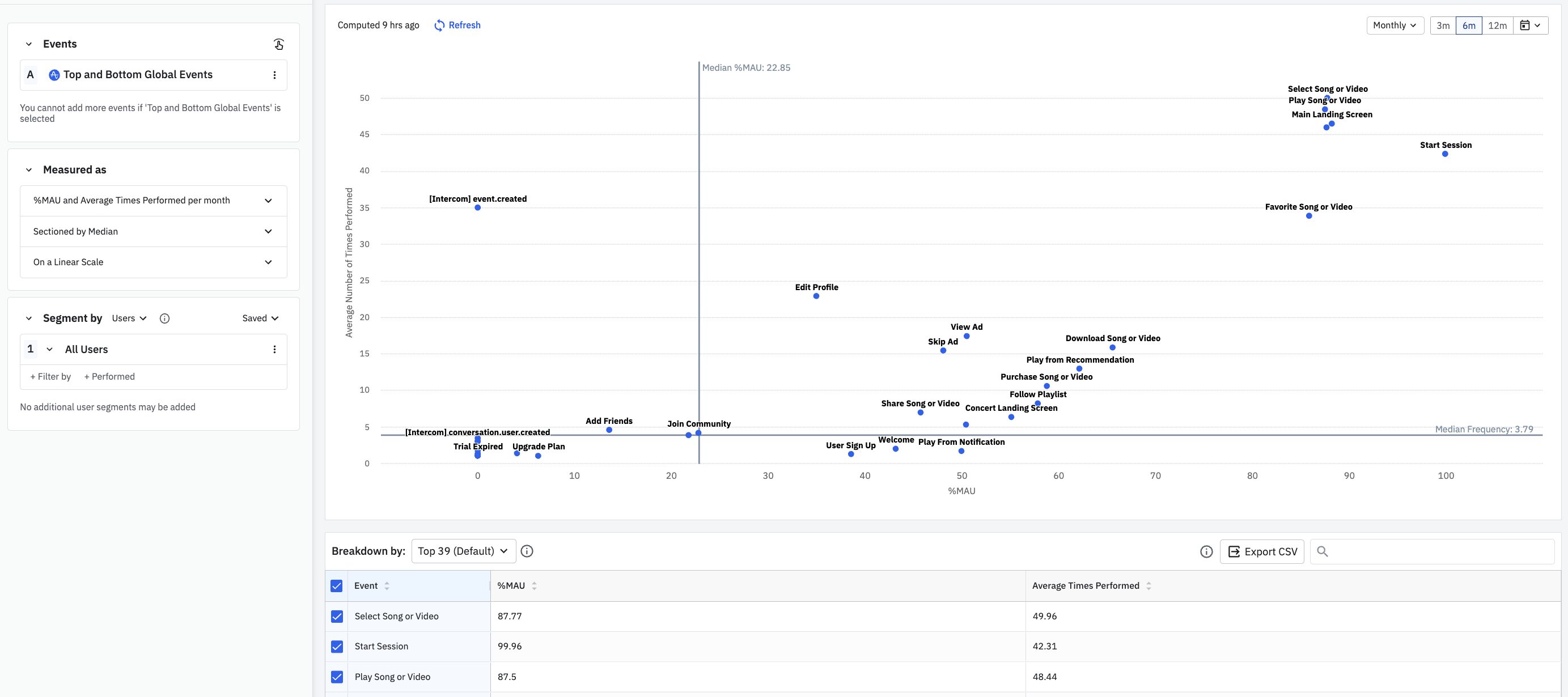

  1. イベントモジュールで、チャートに含めるイベントを選択します。最大20のイベントタイプを選択できますが、多くのAmplitudeユーザーがデフォルトのアウト・オブ・ザ・ボックス(out-of-the-box)のオプションを使用して説明を追加しています。
    • [Amplitude] Top Events: プロジェクト内の上位50のアクティブイベントを(イベントの合計別に)表示します
    • [Amplitude] Bottom Events: プロジェクト内の下位50のアクティブイベントを(イベント合計別に)表示します
    • [Amplitude] Top and Bottom Events: プロジェクト内の上位および下位50のアクティブイベントを(イベントの合計別に)表示し、使用頻度が高いフィーチャーと低いフィーチャーを比較したマトリクスビューを作成します

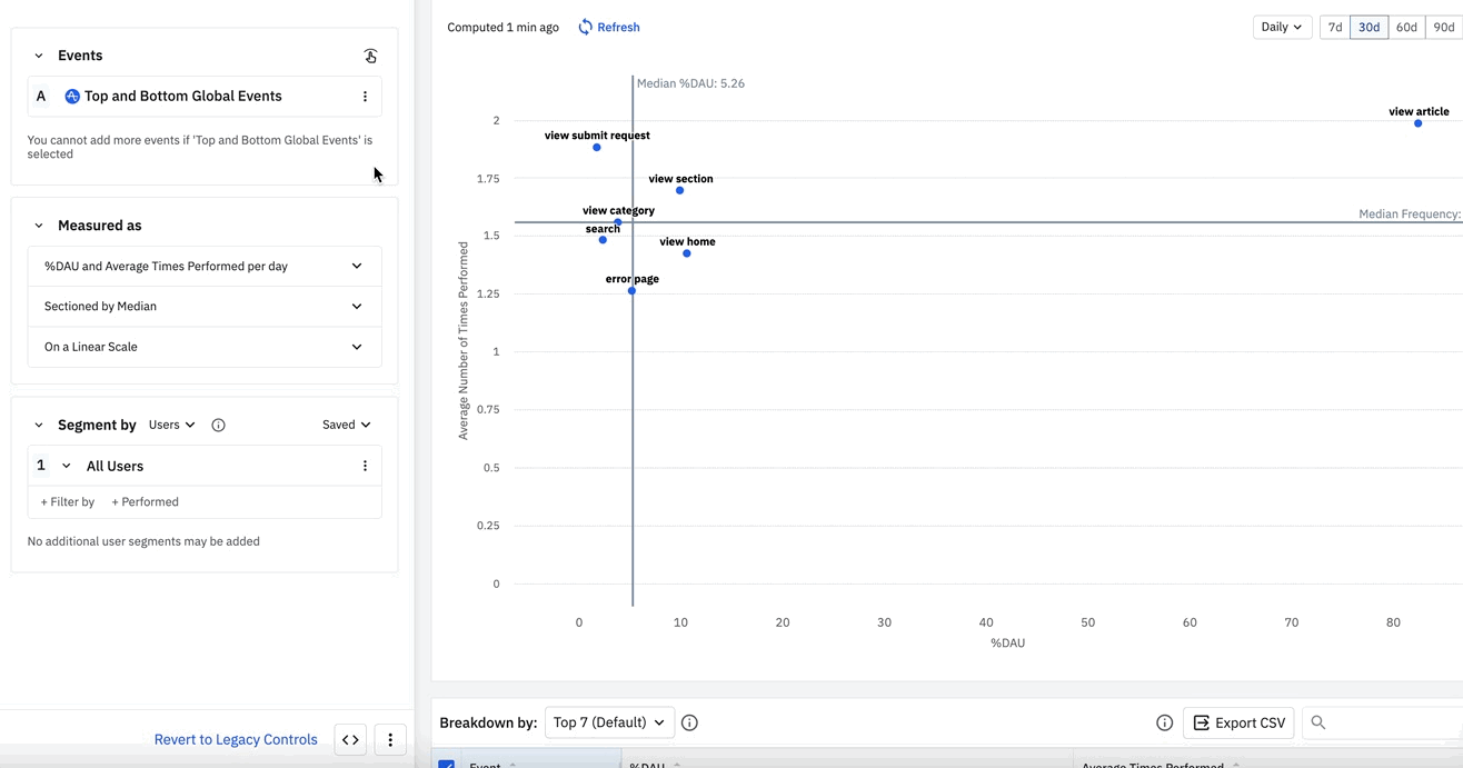

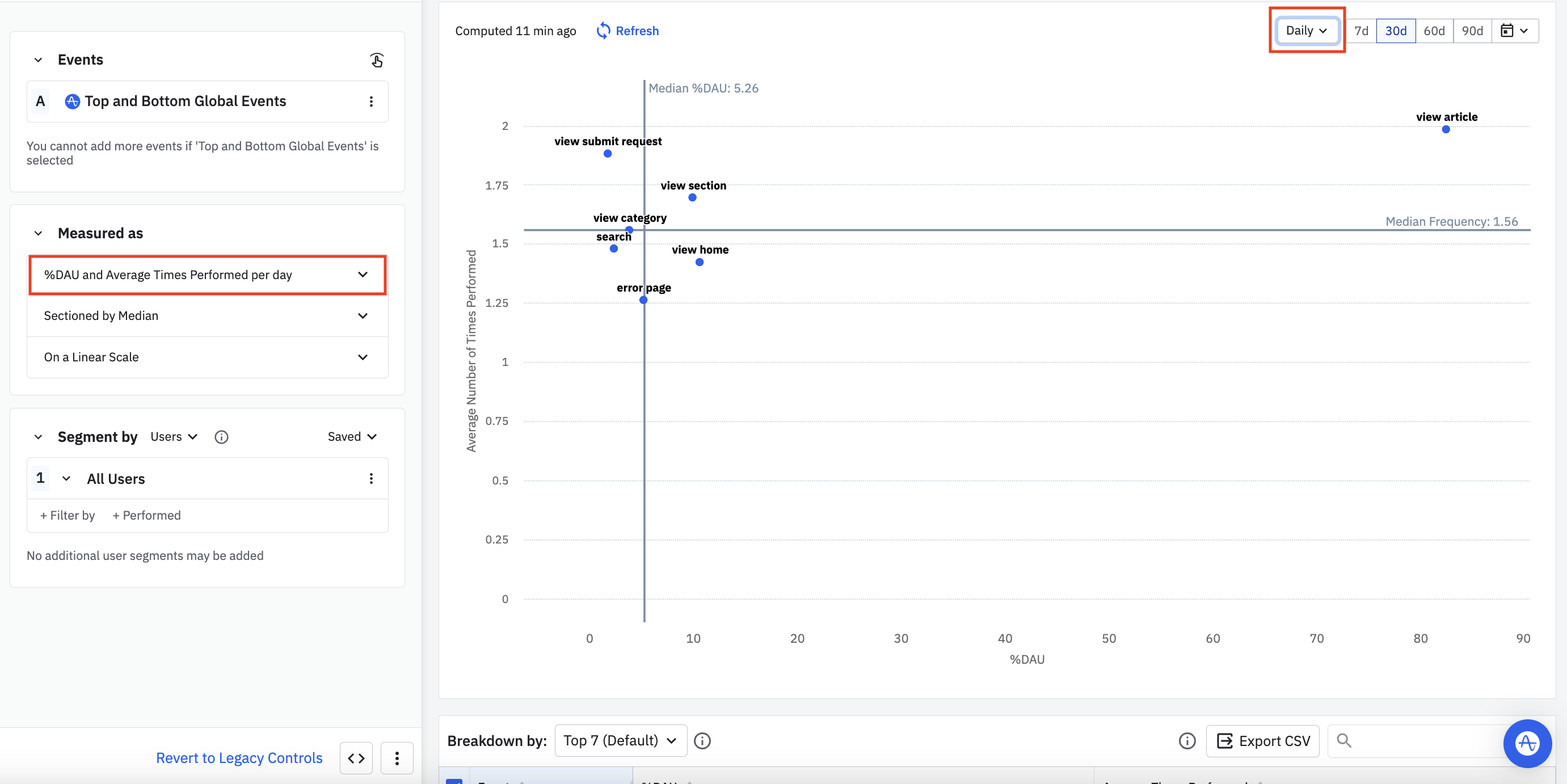

  • **アクティブユーザーの割合と1日あたりの平均実行時間:**まず、%DAU(日次アクティブユーザーの割合)、%WAU(週次アクティブユーザーの割合)、%MAU(月次アクティブユーザーの割合)のいずれで結果を表示するかを決定します。
    このオプションを変更するには、インターバルを変更して一致させる必要があります。例えば、インターバルが「月次」に設定されている場合は月次のアクティブユーザーのみを表示できます。
注意: 非アクティブの一部のイベントでは、100%より大きい%DAU / %WAU / %MAUの値になっている場合があります。これが起こる理由は、非アクティブのイベントのみを発動し、インターバルを選択した時点でアクティブでないユーザーがデータポイントに含まれているためです。

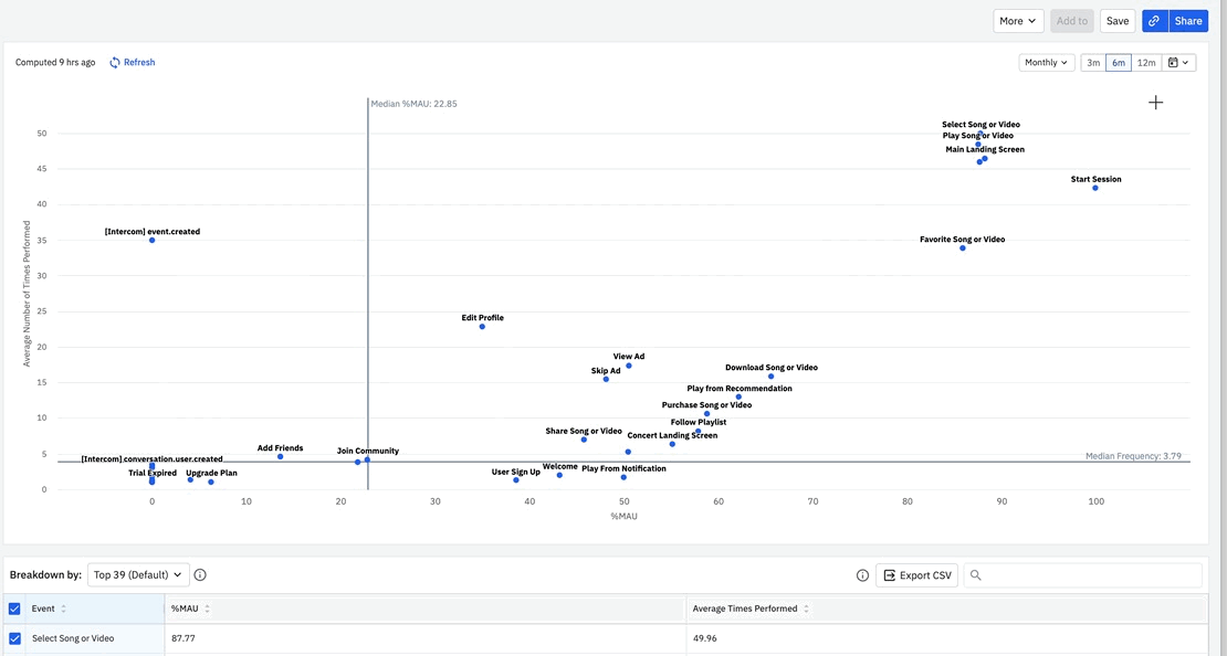

エンゲージメントマトリクスを解釈する
あなたのエンゲージメントチャートの水色の線は、パフォーマンスに基づいて機能とイベントを相互に関連づけて分類するのに便利な方法です。これはイベントまたはフィーチャーに優先順位を付けたい場合に使用します。
  • 右上のコーナー: 多数のユーザーが高頻度で実行したイベント。これらはプロダクトの中心的なフィーチャーまたはイベントで、多くのユーザーがプロダクトで多くの時間を費やしている対象を表しています。
  • 左上のコーナー: 少数のユーザー高頻度で発動したイベント。これらは、少数のユーザーが高い価値を見出す有力な機能を表している可能性がありますこのフィーチャーを改善して、他のユーザーがよりアクセスしやすいようにする方法を検討することで、これらのデータポイントをより望ましいマトリクスの右上のコーナーに移動させることができます。
  • 右下のコーナー: 多数の****ユーザー低頻度で実行したイベント。これらは、多数のユーザーが有用と思う一方で1、2回しか使用しない機能である可能性がありますまた、すべてのユーザーが少なくとも1回行う単発的なイベント(アカウントの作成、オンボーディングチュートリアルの終了など)であることもあります。
  • 左下のコーナー: 少数のユーザー低頻度で実行するイベント。これらは、改善や廃止をすべきイベントまたは機能です。

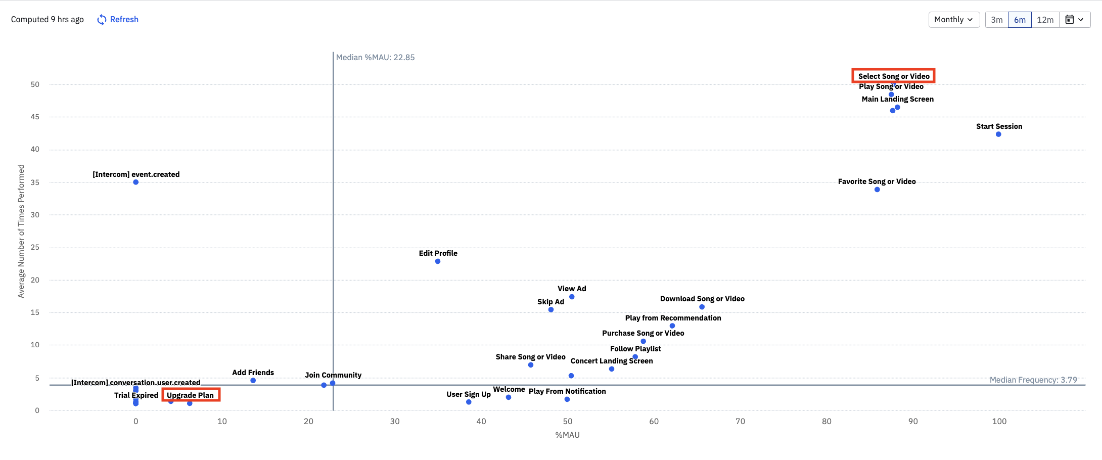

例えば、次のマトリクスでは[Select Song or Video]イベントはプロダクトのコアイベントですが、[Play Plan]イベントは、左下のコーナーに分類されます。 これは、プロダクトチームが[Upgrade Plan]のイベントを右に移動することに集中し、ユーザーにプランをアップグレードさせる必要があることを意味することもあり得ます。
