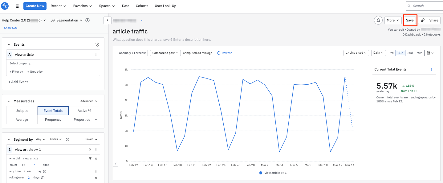

チャートはAmplitude分析の中心です。新しいチャートを作成するには *[新規作成] > [分析]*をクリックし、チャートフライアウトから新しいチャートタイプを選択します。
各チャートタイプの高レベルの概要については、チャートと機能のこの概要をご覧ください。
チャートから有用な情報を得るために、関連するイベントこともできます。

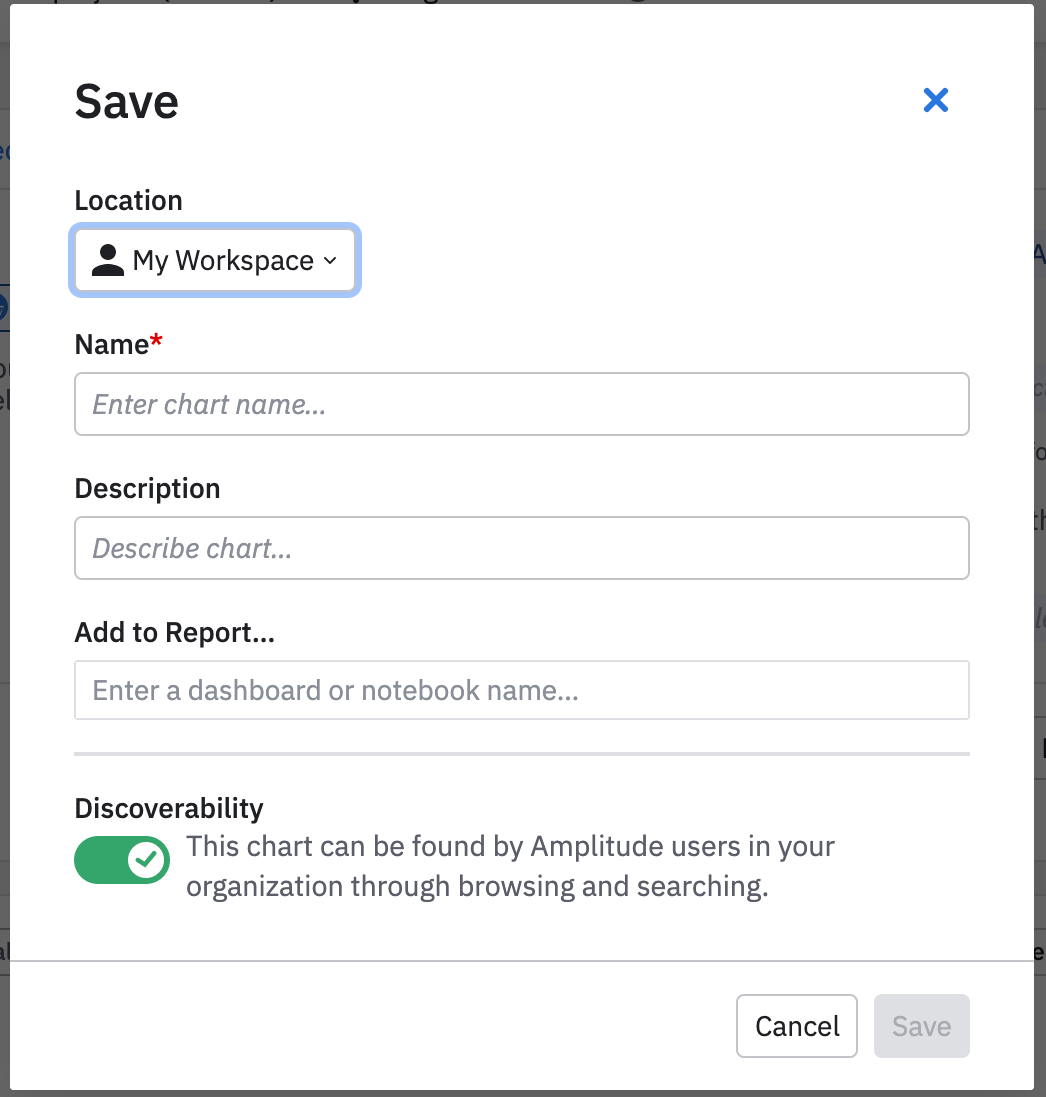

チャートを保存するには、*[保存]*をクリックします。
これがチャートを保存するのが初めてである場合、表示される[保存]モーダルで関連情報をすべて入力します。チャートに名前と説明を与え、ダッシュボードまたはノートブックに追加し、組織内の他のユーザーがダッシュボードを見つけて表示できるようにするかどうかを指定します。

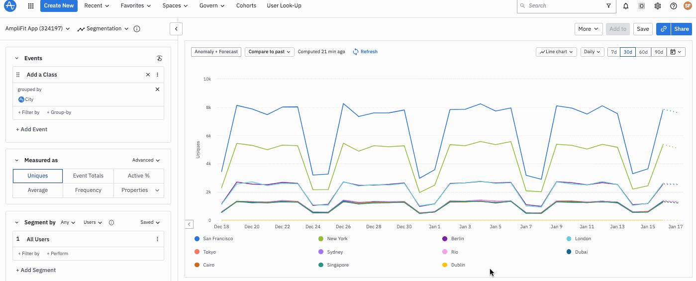

データを含むチャートに入力したら、チャートを斜めにドラッグし、詳細に表示するチャートのセクションに長方形を作成して、チャートを拡大することができます。[ズームをリセット]をクリックして、フルビューを復元します。
