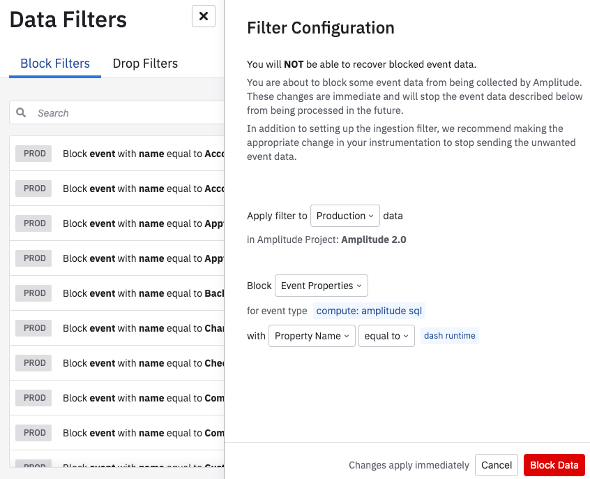

ブロックフィルタを作成する
ブロックフィルタを設定することもできます。 これは、ドロップフィルタでフィルタされたデータは回復可能である一方で、ブロックフィルタでフィルタされたデータは最初に取り込まれることがないため、回復できないという点でドロップフィルタとは異なります。
ブロックフィルタを使用して、個々のイベントまたはプロパティをブロックできますが、IPアドレスでデータをブロックする場合に特に便利です。
ブロックフィルタを使用して特定のイベントまたはプロパティをブロックしている場合、インストルメンテーションを更新して、不要なデータを送信しないようにする必要があります。
ブロックフィルタを作成するには、次のステップに従ってください:
  1. フィルタへは他のブランチからアクセスできないため、メインであることを確認してください。
  2. 左側のサイドバーのフィルタをクリックし、[ブロックフィルタ]タブを選択します。
  3. [+ブロックフィルタを作成]をクリックして、フィルタ設定フライアウトパネルを開きます。
  4. フィルタを適用する環境を選択します。
  5. イベント、イベントプロパティ、ユーザープロパティをフィルタするかどうかを指定します
  6. フィルタを、イベント名またはプロパティ名、IPアドレス、バージョンに基づいて適用するかどうかを指定します。 次に、フィルターのパラメータの残りの部分を設定します。
amplitude
7. 準備ができたら、*[データをブロック]*をクリックし、ブロックフィルタを開始します。

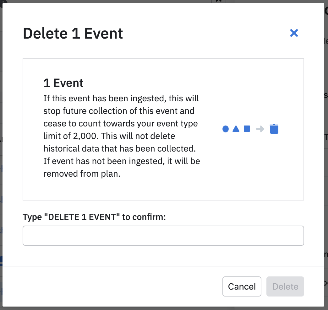

Amplitude Dataでイベントとプロパティを削除する
Amplitude Dataのトラッキングプランの一部であるイベントまたはプロパティが大きくなりすぎた場合は、それらを簡単に削除できます。
イベントを削除すると、イベントが取り込まれず、チャートドロップダウンからイベントが削除されます。これは、イベントでそれ以上クエリができなくなることを意味します。注意:イベントまたはイベントプロパティを削除すると、履歴データに表示されます。イベントを削除するということは、Amplitudeがそのイベントのデータを収集しなくなり、イベントが月次イベント量または実装制限にカウントされなくなることを意味します。また、実装を更新して、削除されたイベントタイプの送信を停止しなけれななりません。
ユーザープロパティを削除しても、既に取り込まれているイベントのプロパティは削除されません。これは、ユーザーのイベントストリーム内の過去のイベントには、ユーザープロパティデータがまだ含まれていることを意味します。
注:メインでイベントまたはプロパティを削除することはできません。
不要のイベントとイベントプロパティを削除するには、次のステップに従ってください:
  1. 新しいブランチを作成する、またはメインではない既存のブランチを開きます。
  2. 削除するイベントまたはイベントプロパティを検索して、その名前の横にあるチェックボックスをクリックします。
  3. [削除]をクリックします。
  4. 確認モーダルが表示されます。これにより、確認フレーズを入力して、削除プロセスを続行するよう指示されます。テキストボックスに入力し、*[削除]*をクリックします。
