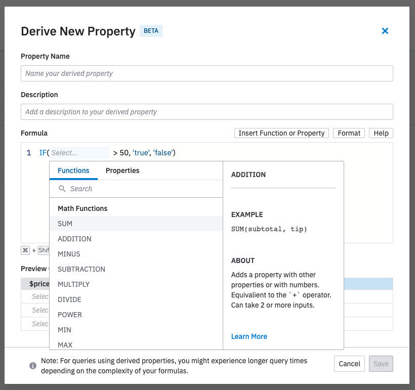

あるケースでは、Amplitudeに送信されなかったプロパティに基づいて分析を実行することがありますが、それは既存のプロパティから派生させることができます。Amplitude Dataの派生プロパティを使用して、新規イベントとユーザープロパティを遡及的に作成できます。複数の既存プロパティにまたがって適用できる関数と演算子を使用します。これらは、生データに影響を与えず、その場で計算されます。

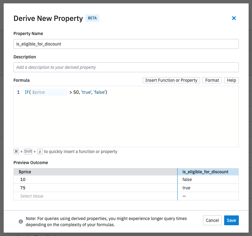

例えば、ショッピングカートに追加されたアイテムが割引対象かどうかでグループ化するチャートを作成することができます。その場合、価格が一定額を超えるかどうかに基づいて、値がブール値である派生プロパティを作成することができます。
**注:**派生プロパティの作成は、プロジェクトのメインブランチで行う必要があります。
派生プロパティを作成するには、次のステップに従ってください:
入力した数式が有効である限り、数式エディタの下のスペースで結果をプレビューすることができます。そうするには、数式で使用するプロパティの既存の値を選択するか、または自由形式の値をテストしてください。[Create/Edit](作成/編集)モーダル、または、保存された派生プロパティのサイドパネルから実行できます。

合計注文サイズが$50を超えた場合、割引注文がいくつあるかを知りたいと思うようになるかもしれません。この数式には、特定の注文が割引を受け取るかどうかが表示されます:
IF(SUM(subtotal, tip) >= 50, true)
