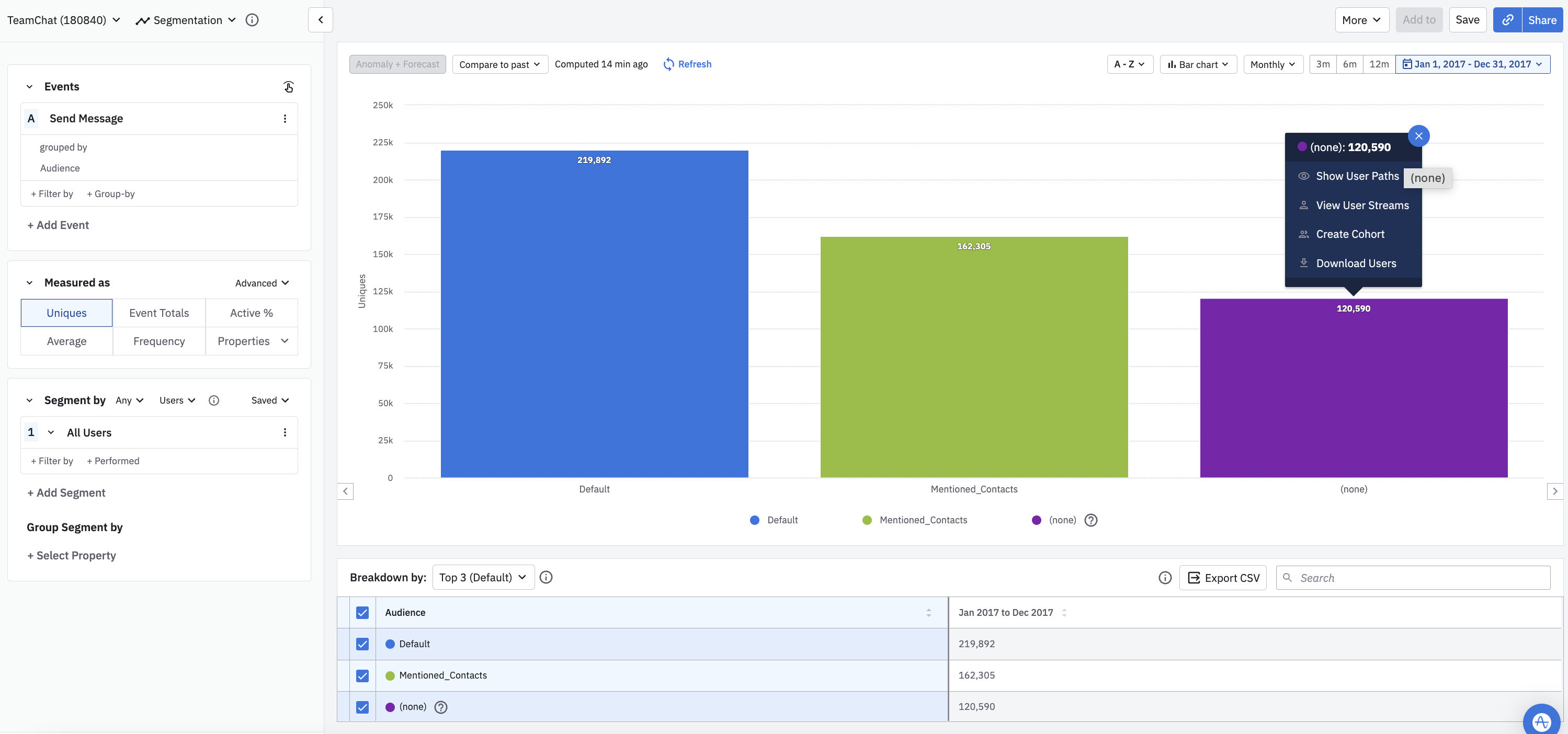

次に例を示します。ユーザーAは1月1日に1回と2月1日に1回、メッセージの送信をトリガーしました。オーディエンスのイベントプロパティは1月15日に実装されたため、ユーザーが1月1日にメッセージの送信をトリガーした際には利用できませんでした。オーディエンスプロパティは、デフォルトMentioned_Contactsに等しい値のみを持つことができます。ユーザーAが2月1日にメッセージの送信を実行した際、そのイベントプロパティはオーディエンス=デフォルトとなります。
この情報に基づき、ユーザーAは以下の表でどのようにカウントされるでしょうか?
ユーザーAはデフォルトバケツに1回、(無)バケツに1回カウントされます。ユーザーAは、2月1日のイベント時点ではオーディエンス=デフォルト、1月1日のイベント時点では、オーディエンス=(無)でした。
イベントとユーザーは、イベント発生時に送信されたプロパティ値に従って区分されます。

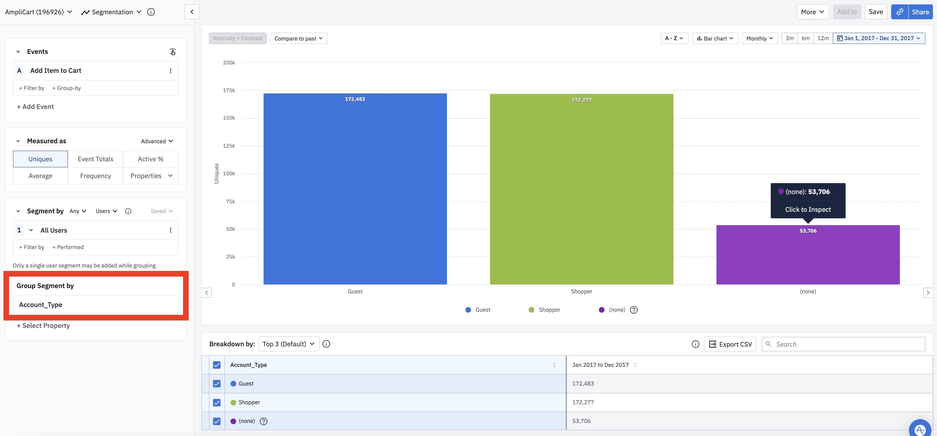

もう一つの例をご紹介します。1月15日にAccount_Typeと呼ばれるユーザープロパティタイプが実装されました。ユーザーAは、アカウントタイプが買い物客の登録ユーザーで、1月1日と2月1日に1回ずつカートに商品を入れるをトリガーしました。
Account_Typeというユーザープロパティは1月15日まで実装されていなかったため、1月15日より前にトリガーされたすべてのイベントは、Account_Typeとしてnull値を持つことになります。ユーザーAは(無)バケツに1回、買い物客バケツに1回カウントされます。
結果がユニーク毎に集計される場合、ユーザーは各ユニークバケツ内で重複排除されます。つまり、もしユーザーAが2月1日2月2日にカートに商品を追加をトリガーした場合でも、ユーザーAは上記の買い物客バケツには1回だけカウントされることになります。
このロジックは、非nullのユーザープロパティ値を送信する場合にも適用されます。イベントとユーザーは、イベント発生時に適用されたプロパティ値に従って区分されます。
