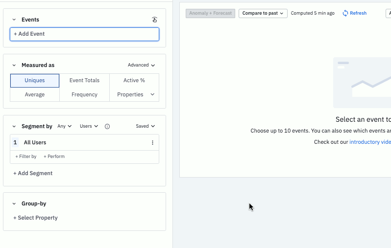

ヒストリカルカウントを適用するには、次のステップに従ってください:
  1. イベントモジュールで興味のあるイベントを選択します。 次に、+ Filter byをクリックします。
  2. Amplitude Event Propertiesまでスクロールダウンし、amplitude_logo.pngヒストリカルカウントを選択します*。*
  3. 正しい演算子を選択し、関心のあるN値(1番目から5番目)を指定します。
上記の例では、チャートに3のヒストリカルカウントでメッセージを送信イベントを実行したユーザーが含まれます。

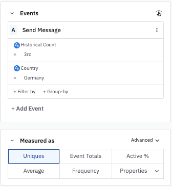

このヒストリカルカウントフィルタを例として見てみましょう:
ヒストリカルカウントフィルタが適用された場合、このチャートは、ドイツで3回目のイベントを発生させたユーザー全員(つまり、最初と2番目のインスタンスは世界のどこでも発生した可能性がある)を表示するものではありません。 代わりに、そのイベントのドイツでの3回目のインスタンスを示しています。言い換えれば、前の両方のインスタンスもドイツで実行されています。 ドイツでの3回目だけを示している場合、ユーザーの3回目、8回目、または100回目のイベントである可能性があります。
