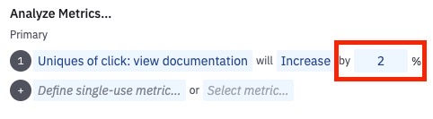

実験を実行する前に、MDE(最小検出可能効果)を設定することにより、どのように成功を測定するのかを見積もる必要があります。MDEを、実験を実行することにより確認したい最小の変化として考えてください。間違いのないMDEを計算する方法がない場合、設定には注意が必要です。Amplitude Experimentでは、デフォルトのMDEは2%ですが、MDEは固有のビジネスニーズと強く関連するため、各実験の設計フェーズで慎重に検討してください。MDEを設定する際は次のことを考慮します。

Amplitudeでは、MDEは主要指標のコントロール平均と関連します。例えば、コントロール群のコンバージョン率が10%である場合、MDE2%(0.2)は、コンバージョン率が9.8%から10.2%の範囲外になった場合に変化が検出されることを意味します。
