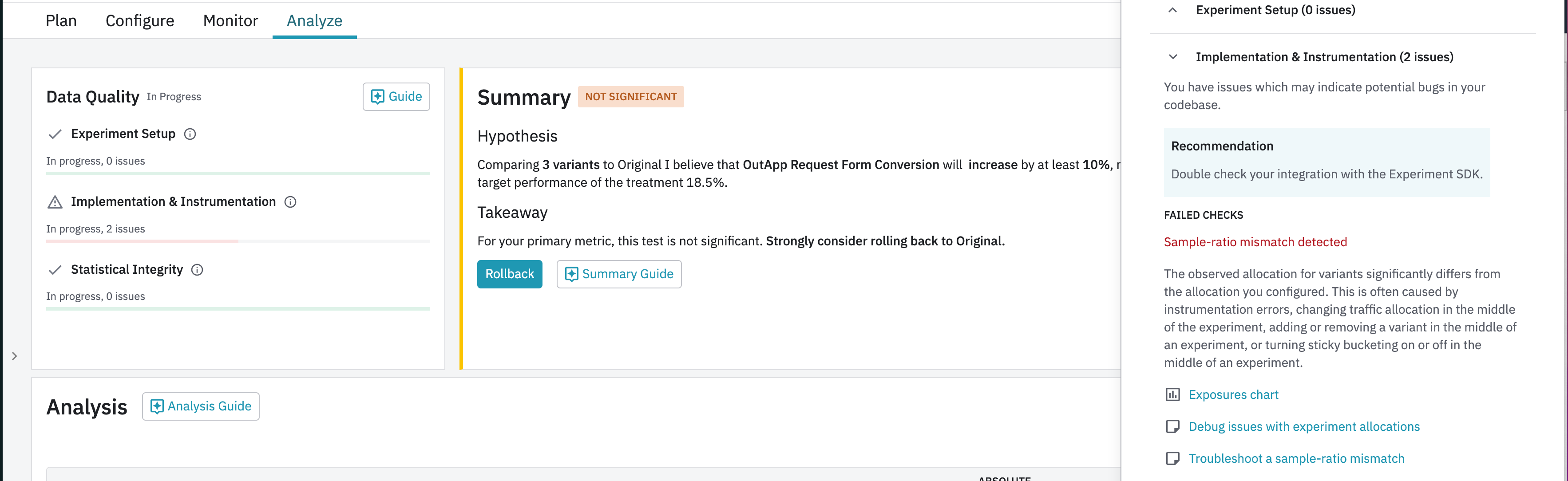

実際の実験期間よりも短い期間を分析すると、SRM警告が表示されることもあります。完全な実験ウィンドウで分析が同様の警告をトリガーしない限り、通常これらの警告は無視できます。
ユーザーは、*[分析]タブのデータ品質ガイドでSRMの問題を確認できます。[実装とインストルメンテーション]*をクリックして、検出されたSRM問題の数を表示します。
Amplitude Experimentでサンプル比率の不一致をデバッグする方法の詳細については、Amplitude開発者ドキュメントを参照してください。
