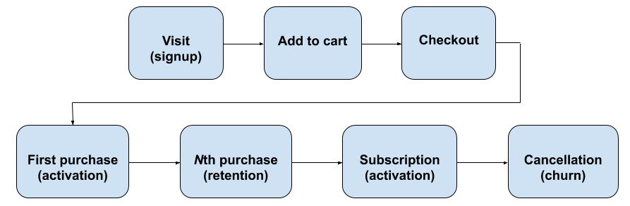

予測はどの質問に答える必要がありますか?ほとんどの場合、これは会社全体を導く目的と密接な関係があります。そのため「北極星」と呼ばれています。ユーザージャーニーをマッピングして、ユーザーのプロダクトとの最初のインタラクションから、最後のタッチまでのKPIを完了します。ユーザージャーニーに沿う一般的なステップは、サインアップ、アクティベーション、リテンション、チャーンです。
すべてのステップを特定したら、これらのステップ間で発生するすべての主要なボタンのインタラクションを指定するとともに、すべての短期目標を記入します。このジャーニーのすべてのステップの予測を構築するとします。
例えば、eコマースプロダクトのユーザージャーニーは、次のようになります。
