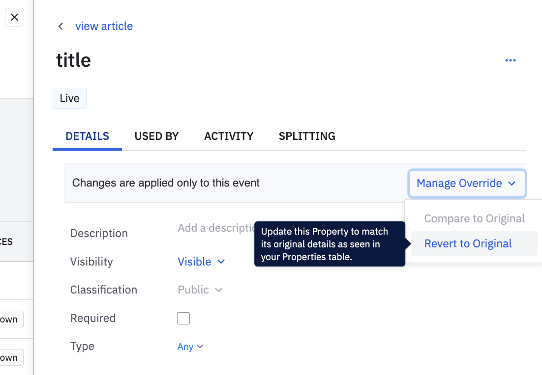

特定のイベントでオーバーライドされたプロパティを元に戻すには、次のステップに従ってください。
  1. Events(イベント)テーブルに移動し、イベントの名前をクリックします。
  2. イベントの詳細フライアウトで、*[Details](詳細) > [Properties](プロパティ)*に移動し、元に戻すイベントプロパティをクリックします。
  3. 開いたイベントプロパティの詳細パネルで、[Manage Override](オーバーライドの管理)をクリックします。
  4. 開いたドロップダウンメニューから、[Revert To Original](オリジナルに戻す)を選択します。
