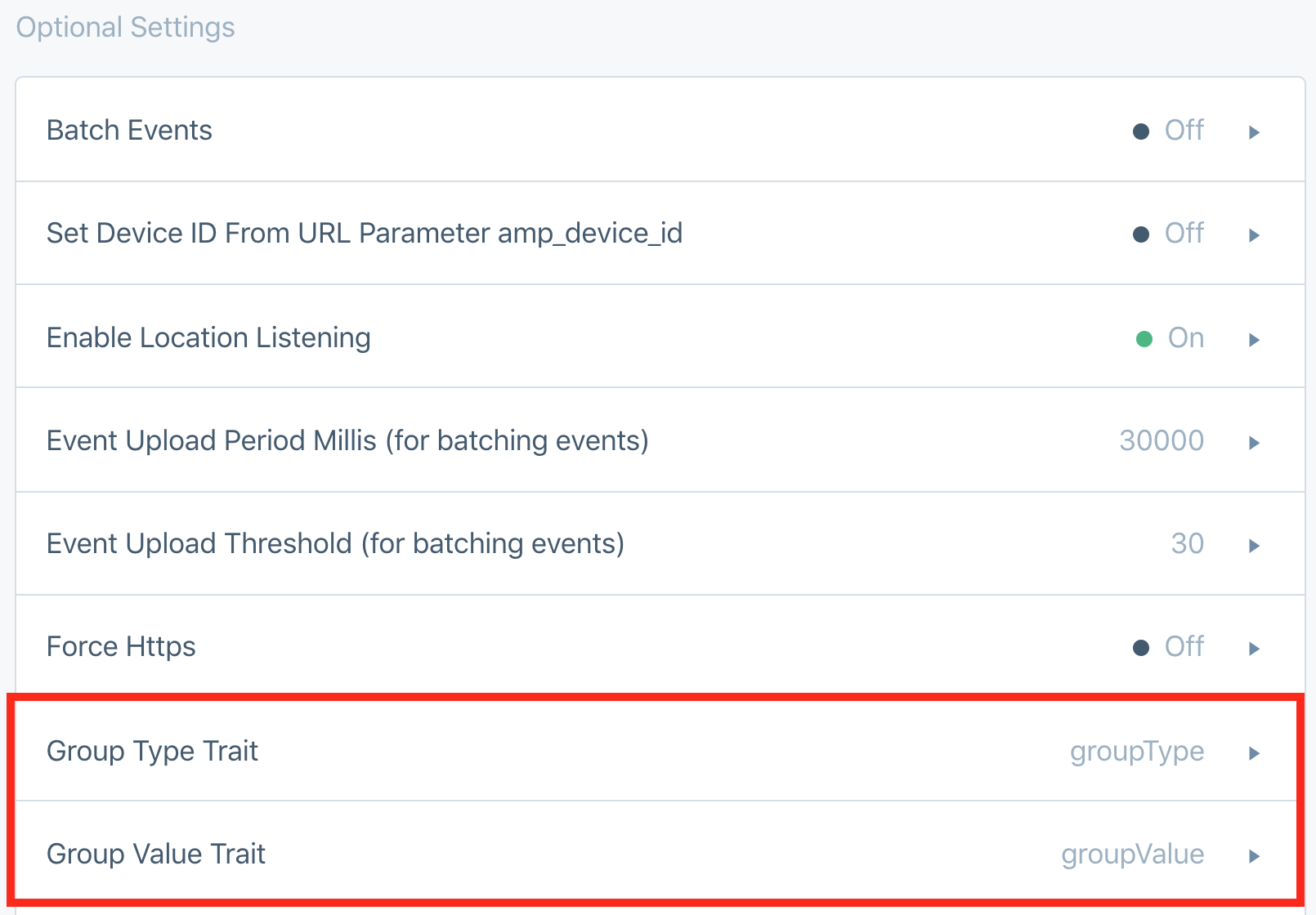

セグメントを介してAmplitudeでグループタイプを設定するには、次のAmplitude先設定を有効にし、適切な値を提供する必要があります。
  • **グループタイプトレイト:**これは、セグメントグループコールで、目的のグループタイプを含むトレイトを指定します。
  • **グループ値トレイ:**これは、セグメントグループコールで、目的のグループ値を含むトレイトを指定します。

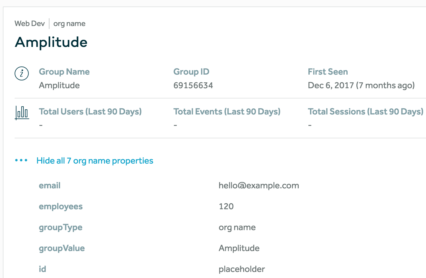

次に、統合は、Amplitudeでグループタイプとして組織名を作成し、org name = Amplitudeで現在のユーザーを関連付けます。
**注:**この値はAmplitudeの側で何もマッピングされていないため、グループコールでgroupID(上記のコードで、「プレースホルダー」)として渡す内容は、重要ではありません。

グループコールに渡す追加のトレイトは、Amplitudeにグループプロパティとして表示されます。 例えば、上記のコードから、従業員は、Amplitudeでグループプロパティとして設定されます。

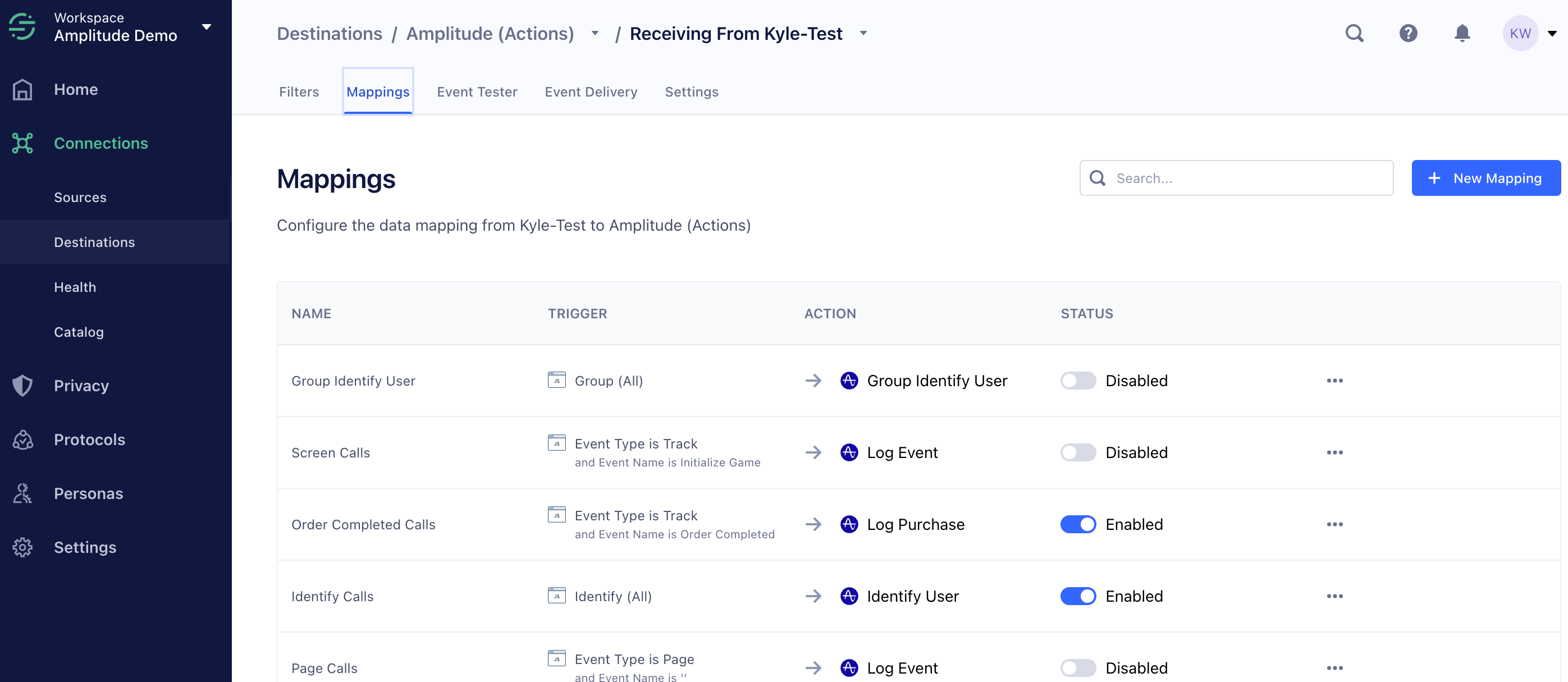

セグメントのトラックコールでグループを設定する場合は、イベントをグループにアサインできますが、コール内でグループプロパティを設定して更新することはできません。グループプロパティを送信するには、セグメント統合の外で、Amplitude グループ識別APIを直接コールします。
セグメントのトラックコールを介してグループをアサインするには、セグメント先設定内のマッピングタブに移動し、そこでアサインします。
