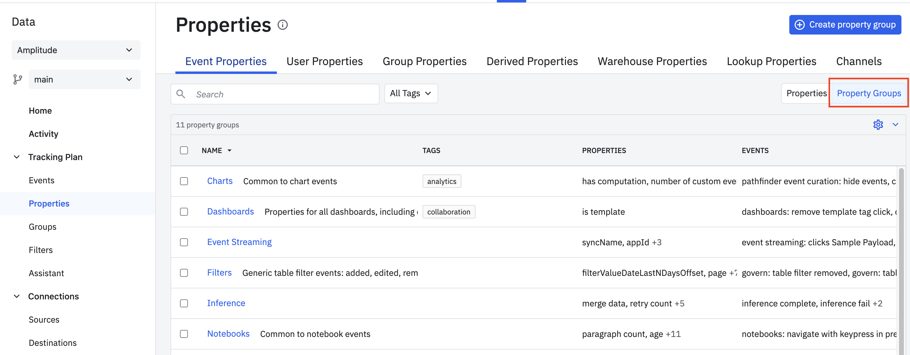

  1. *[Properties](プロパティ) > [Event Properties](イベントプロパティ)に移動し、[Property Groups](プロパティグループ)*をクリックします。
