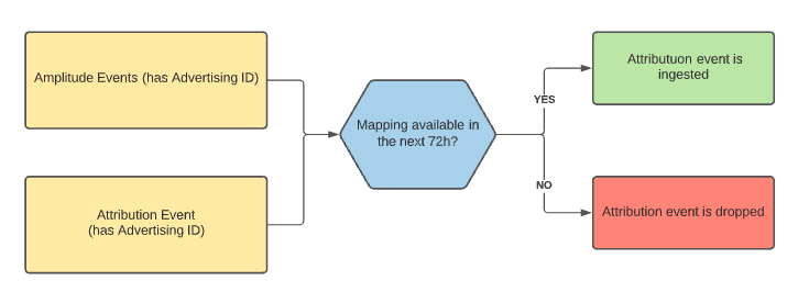

そこで属性APIの登場です:これは、属性イベントをAmplitudeの既存のユーザーにマッピングする特別なエンドポイントで、ノントラディショナルなAmplitude識別子、別名広告IDをマッチングします。 ワークフローは、次のとおりです。
以下のフローチャートでは、マッピングが広告IDのマッチングを介して、Amplitudeイベントと属性イベントをどのように調整するかを示しています。
つまり、Amplitudeが属性イベント取り込むためには、次の2つの要件を満たす必要があるということです:

Amplitudeは、属性イベントを72時間保持します。 72時間以内に一致が見つからなかった場合、その属性イベントは削除されます。
これは特に、ユーザーが4日後までアプリを使用しない場合に可能です。 例えば、ユーザーAは12月1日にゲームアプリをダウンロードしますが、12月7日までアプリを開かない場合などです。
ユーザーAのインストールイベントは、ユーザーAが最初にAmplitudeに存在しなかったか、アトリビューションイベントの72時間以内に存在しなかったため、削除されます。ユーザーAは、72時間の保持期間よりも長い、インストールイベントの7日後にのみAmplitudeに存在したことになります。
