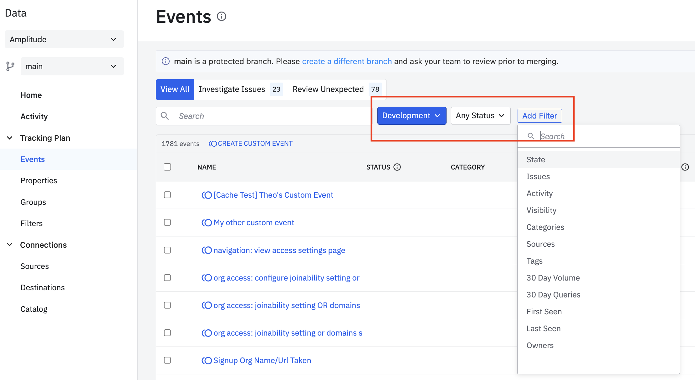

環境を意識する
どのフィルタリング環境(本番開発、*ステージング)*でも、下の画像のように、ステータスとフィルタでさらに分けられた環境でも、トラッキングプランを変更することができます。アクションが取られなかった環境で作業するときは、どの変更が維持されるか、維持されないかを理解することが重要です。
イベント、プロパティ、グループの作成、更新、削除は、オブジェクトが存在するすべての環境に適用されます。ブロックや変換などの他のすべてのアクションは、環境に固有のものとなります。
次の表は、実行されたフィルタリング環境のみでのアクションか、すべての環境で持続するアクションかを表しています。

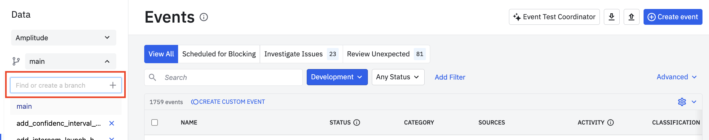

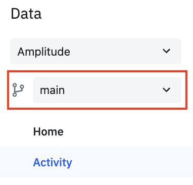

新しいブランチを作成するには、次のステップに従ってください:
  1. ページのヘッダーでメインをクリックします。
  2. 作成するブランチの名前を入力します。
  3. *+*をクリックします。
  1. ブランチを作成するモーダルで、ブランチの名前を確認し、オプションの説明を追加し、*[作成]*をクリックします。
スクリーンショット
