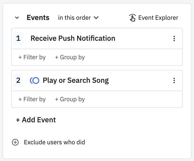

イベントを介して複数のイベントをインラインに結合することは可能ですが、作成するインラインイベントは、特定のチャートにのみ関連し、カスタムイベントとして保存される場合を除き、他の場所ではアクセスできません。カスタムイベントは、OR句で結合された2つの別々のイベントで構成されています。例えば、この分析はプッシュ通知を受け取った後に、次のステップとして「曲を再生」または「曲を検索」のいずれかのユーザーを対象としています。
*[イベント]*パネルで、1つ以上の既存のイベントからカスタムイベントを作成します。これによりAmplitudeは、これらの既存のイベントを組み合わせるように指定すると、新しいカスタムイベントのアクティビティとして、それらに対するユーザーアクティビティをカウントします。これは、訪問者がview_landing_page_1イベントやview_landing_page_2イベントを発行したかどうかなど、関連イベントまたは類似イベントの全体的なアクティビティを簡単にトラックしたい場合に便利です。
上の画像の「曲を再生または検索」は、[曲を再生]イベント、[曲を検索]イベントおよび2つを連結するOR句からなるカスタムイベントです。[曲を再生]イベントまたは[曲を検索]イベントのいずれかを行ったユーザーは、その2番目のステップにコンバージョンしたと見なされます。

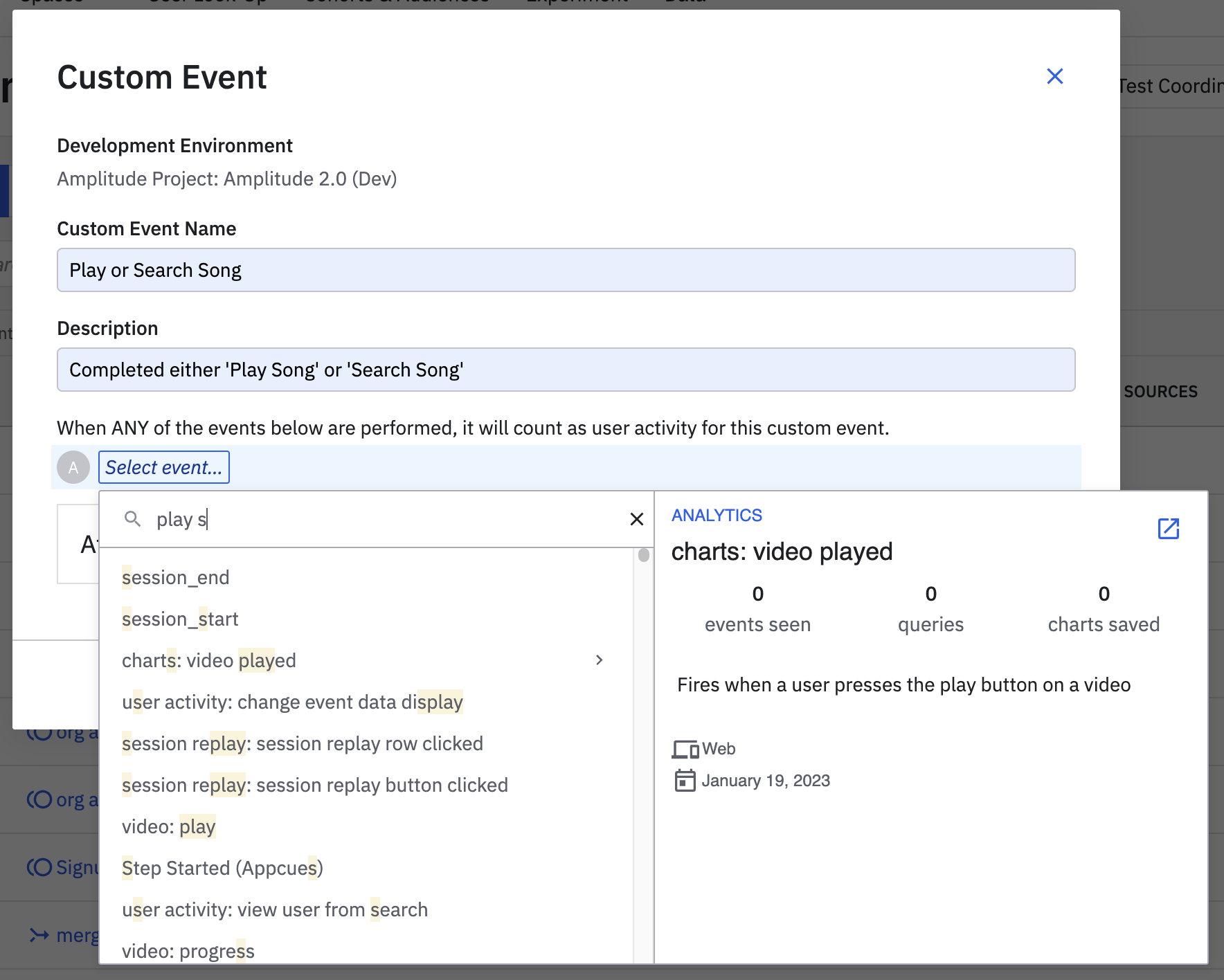

  1. Amplitude Dataの左側のレールで、[イベント]をクリックします。[カスタムイベントを作成]をクリックします
  2. 表示されるモーダルで、1つのイベントとして分析するイベントを選択します。分析に選んだイベントをより詳細に表示する必要がある場合は、これらのイベントに異なるフィルタを設定するオプションがあります。
この時点で、このイベントはAmplitudeでさらに分析するために利用できます。使用するには、*[カスタム]*で新しく作成されたイベントを、該当するチャートのドロップダウンメニューで選択します。
