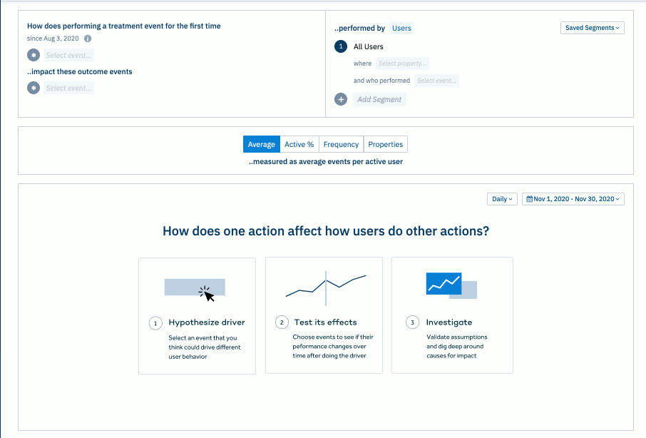

インパクト分析チャートの設定
インパクト分析チャートを構築するには、以下のステップに従ってください。
  1. イベントモジュールで、トリートメントイベントを選択します。これは、ユーザーがプロダクト内の何らかの重要なアクションをとる可能性に影響を及ぼすかもしれないと考えられるユーザーアクションです。トリートメントイベントは3つまで選択できます。
  2. 次に、アウトカムイベントを選択します。これは、ユーザーがトリートメントイベントを初めて実行した後に変化があったかもしれないと考えられる行動です。アウトカムイベントも3つまで選択できます。
  3. 希望に応じて、(+ whereをクリックし、プロパティの名称を選択後、対象とするプロパティの値を指定して、イベントにプロパティを追加します。
  4. セグメンテーションモジュールで、分析に含めるユーザーセグメントを指定します。保存されたセグメントをクリックし、リストから希望のセグメントを選択することで、過去に保存したセグメントをインポートできます。セグメントを選択しなければ、Amplitudeはすべてのユーザーを分析対象とする前提からスタートします。
  5. 保存済みのユーザーセグメントをインポートしない場合は、プロパティを追加して新しいユーザーセグメントを作成できます。ユーザーセグメントを作成するには、+ whereをクリックし、含めたい属性を選択して、関心のあるプロパティ値を指定します。
  6. 既に何らかのアクションを実行したユーザーのみを含めるようにAmplitudeに指示することで**、**さらに属性を絞り込むこともできます。これを行うには、+ performをクリックして、関心のあるイベントを選択します。
  7. 日付ピッカーを使用して、タイムゾーンを指定し、分析のインターバルと時間枠を設定します。 指定された期間中にトリートメントイベントを初めて実行したすべてのユーザーが分析の対象となります。

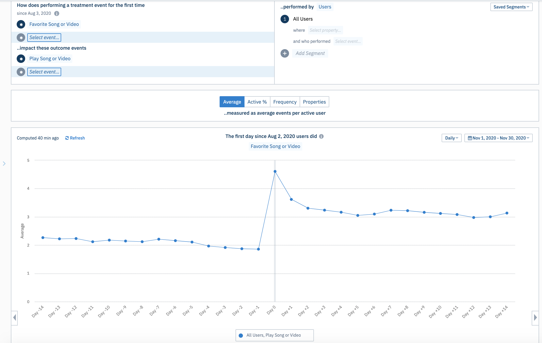

インパクト分析の解釈
インパクト分析チャートは、各ユーザーがトリートメントイベントを初めて実行したときから数えたn日後をベースに、アウトカムイベントの回数を表示します。Amplitudeが各ユーザーの相対的な時系列を自動的に揃えるので、パターンがわかりやすくなります。中央の線はユーザーが初めてイベントを実行した日または週を表します。
上図の例では、11月1日から11月30日までの間に初めて曲をお気に入りに追加したユーザーが、初めてお気に入り機能を試した週に曲または動画を再生した回数は、平均で1日あたり3回強だとわかります。これに対して、お気に入り機能を発見する前の週には、同じユーザーは平均で1日あたり2回ほどしか曲を再生していません。

平均実行回数
平均実行回数を使うと、チャートのY軸には相対的なn日・n週間の各インターバルでユーザーがアウトカムイベントを実行した平均回数が表示されます。イベントを1回以上実行したユーザーのみがカウントされます。各データポイントにカーソルを合わせると、各インターバルで何人のユーザーがアウトカムイベントを1回以上実行したかを確認できます。

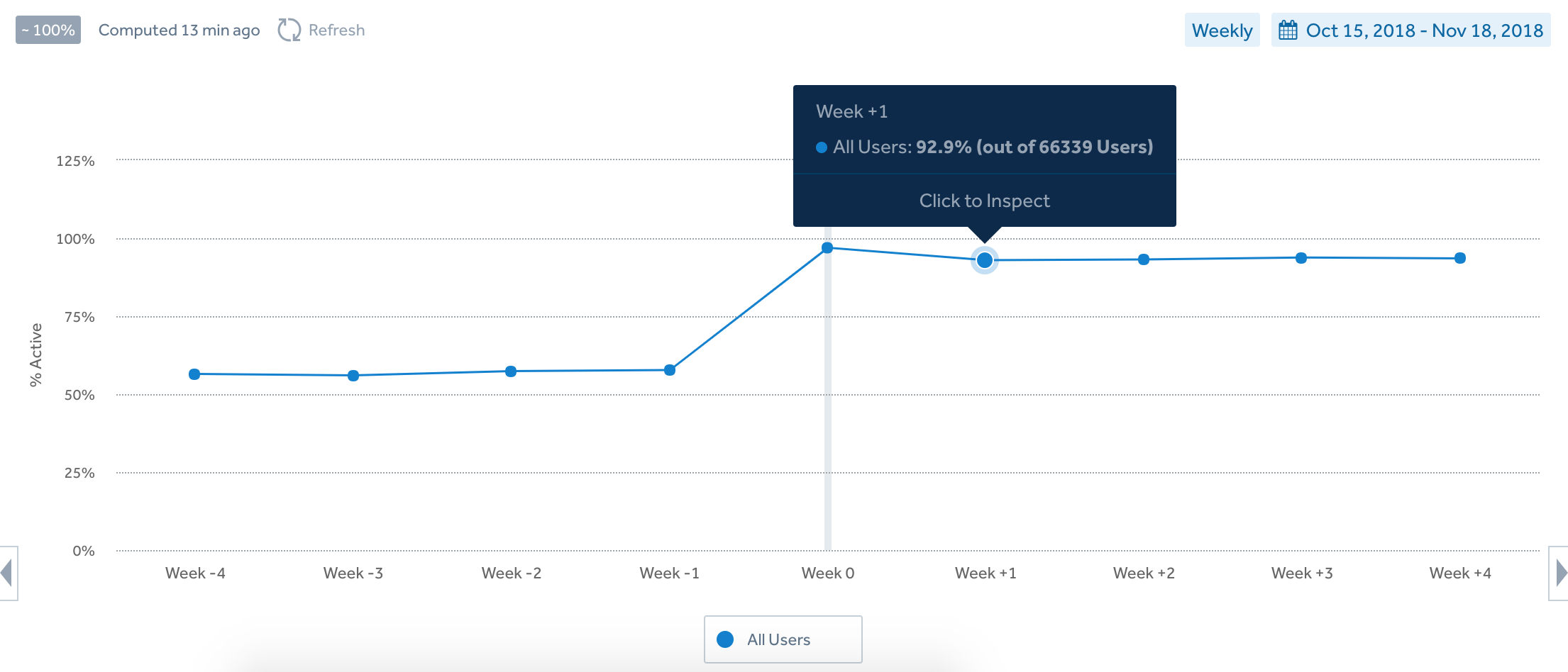

アクティブ率
このオプションでは、相対的なn日・n週間の各インターバルでアウトカムイベントを1回以上実行したユーザーの割合がY軸に表示されます。インターバル中に何らかのアクティブイベントを実行したすべてのユーザーが含まれます。各データポイントにカーソルを合わせると、各インターバルで何人のユーザーがアウトカムイベントを1回以上実行したかを確認できます。
下図の例では、初めて曲をお気に入りに追加した後の1週間では66,339人のユーザーがアクティブだったこと、92.9%が曲または動画を再生したことがわかります。

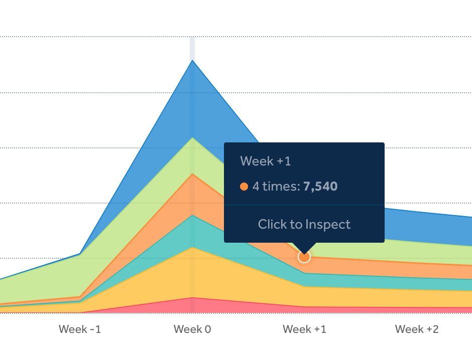

実行回数分布
この指標では、相対的なn日・n週間の各インターバルでユーザーがアウトカムイベントを1回以上実行した回数の分布がチャートのY軸に表示されます。
下図の例では、7,540人のユーザーが、初めて曲をお気に入りに追加した後の1週間で、曲または動画を4回再生しています。
