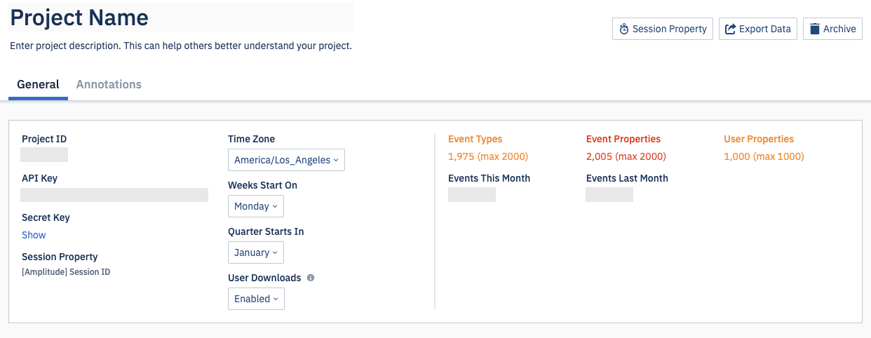

上限警告
Amplitudeは、イベントタイプ、イベントプロパティ、またはユーザープロパティインストルメンテーションの上限に近づくにつれて、警告します。*[設定]>[プロジェクト]*に移動し、プロジェクトを選択して、現在の計測使用状況を表示します。
近づいている上限は、オレンジ色の文字列で表示されます。 すでに超過した上限は、赤の文字列で表示されます。
**注:**イベントタイプの上限を超過した場合、それらはオレンジ色で表示されます。 これは、その上限を超えるイベントタイプがインデックス化されなくなったためです。
さらに、オレンジ色の警告バーは、上限の10%以内にあるときにページの上部に表示されます。 これは、上限を超えた場合、赤い警告バーに置き換えられます。
