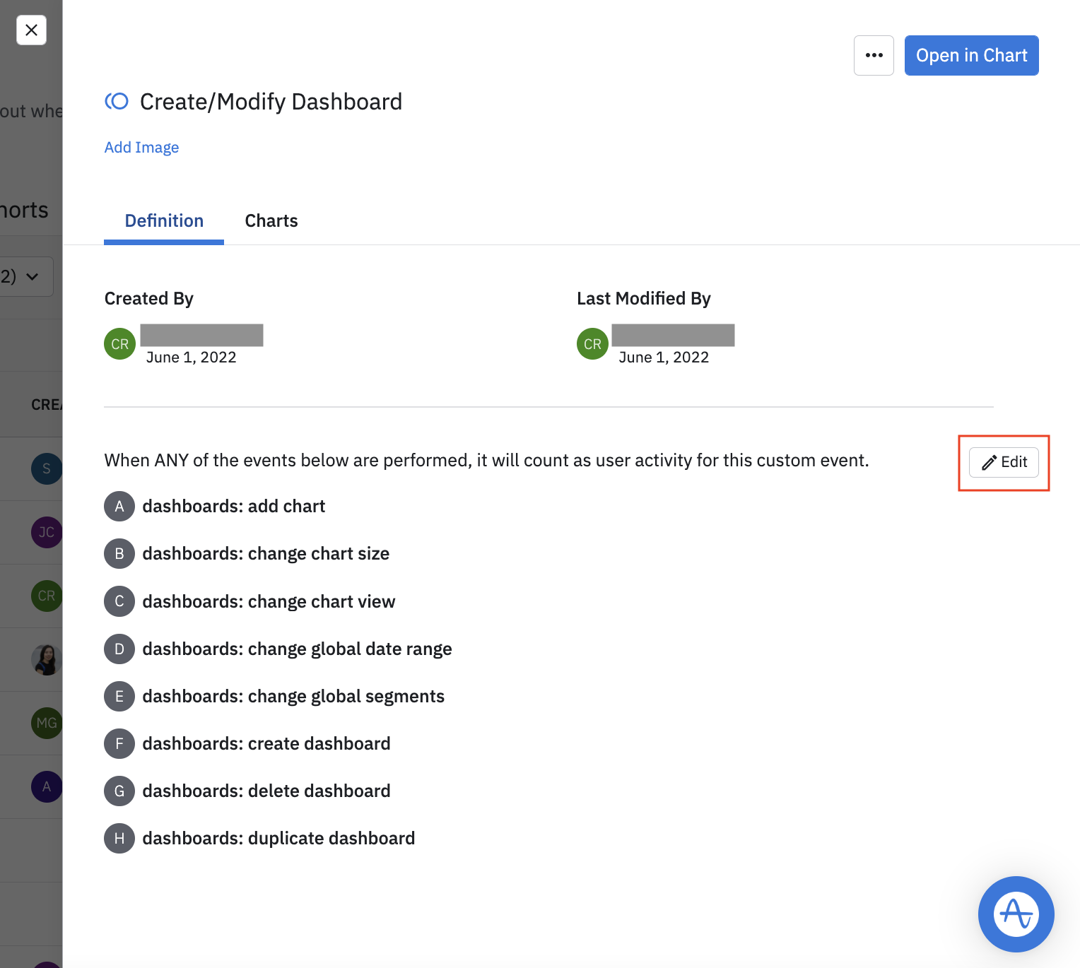

分析オブジェクトを作成したら、リストの名前をクリックして編集できます。 オブジェクトのドロワーが開きます。編集をクリックします。
チャートタブをクリックして、指標またはカスタムイベントが使用されているチャートを確認することもできます。
分析オブジェクトから新しいチャートを作成するには、オブジェクトのドロワーからチャートで開くをクリックします。必要に応じて、チャートタイプを変更できます。
分析オブジェクトへのリンクを複製、削除、またはコピーするには、...をクリックして、ドロップダウンから適切な選択肢を選択します。
