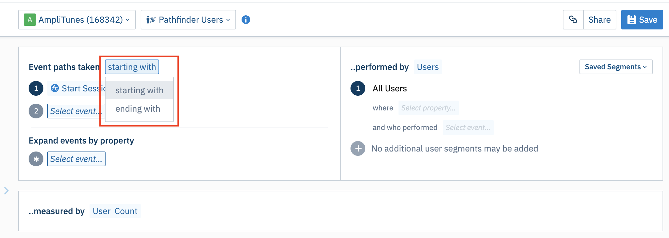

  1. [イベントモジュール]で、パスが特定のイベントから開始するか、またはそれで終了するかを決定します:
    • 特定のイベントの後にユーザーが行うアクションまたはイベントを表示するには、[イベントパス]ドロップダウンメニューから開始を選択します。
    • 特定のイベントの前にユーザーが行うイベントを表示するには、[イベントパス]ドロップダウンメニューから[*終了]*を選択します。

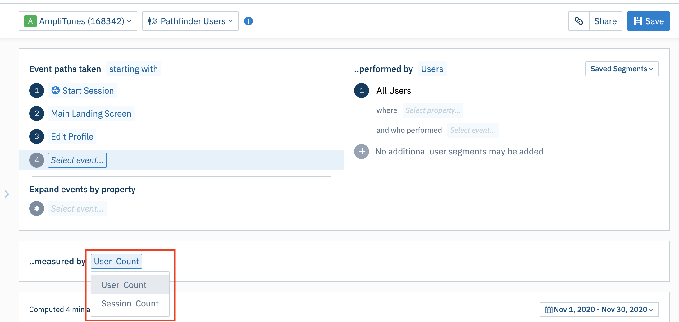

  8. 指標モジュールで、結果をユーザー数で測定するかセッション数で測定するかを決めます。
**注:**セッション数で測定すると、一般的にユーザー数で測定した場合よりも結果が大きくなります。これは、ユーザー数がユニークユーザーの数を測定するのに対し、セッション数は特定のユーザーのすべてのセッションをトラックするためです。セッションは、ユーザーがあなたのアプリをフォアグラウンドに置いている期間として定義されます。

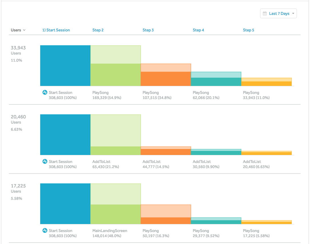

パスファインダーユーザーチャートの解釈
チャートは利用頻度の降順でパスを表示します。最も一般的なパスが一番上に表示され、2番目に一般的なパスが次に続きます。チャートコントロールパネルの左側のモジュールで[追加のイベント]を選択するとパスの長さを変更できます。
下図のチャートで、開始イベントは「[Amplitude] Start Session」です。一番上の行を見ると、直近7日間において全アクティブユーザーの11.0%(33,943人)が「[Amplitude] Start Session」のイベントを実行し、直後に「PlaySong」のイベントを4回実行したことがわかります。
Amplitudeのデフォルトのsession_idを使ってイベントをセッションにグループ化している場合は、1つのセッション内のイベントはevent_time順に並べられます。

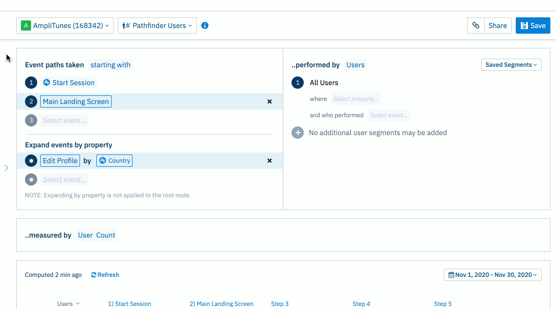

プロパティ別にイベントを展開する
特定のイベントのプロパティで結果をグループ化できます。イベントとプロパティの組み合わせを[プロパティによってイベントを拡張する]に追加すると、選択したプロパティの値に基づいて、そのイベントにグループ化条件が適用されます。
この例では、パスファインダーユーザーチャートは「プロフィールを編集」イベントの「」のプロパティの値で細分化した結果を表示していますが、「メインランディング画面」イベントでは細分化していません。
この方法で、複数のイベントをプロパティで拡張できます。

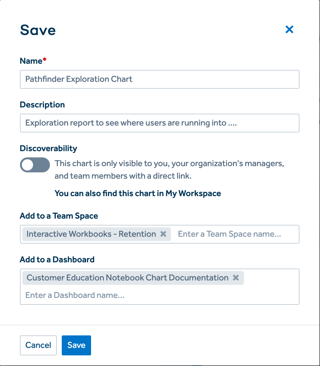

チャートの保存
[保存]をクリックすると、パスファインダーユーザーレポートに名前を付けて保存できます。 パスファインダーユーザーレポートはダッシュボードにピン留めできませんが、検索タブから検索できます。
