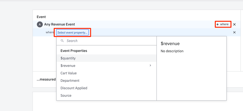

  1. 存在する場合は、収益イベントと、収益情報を含むイベントプロパティを選択します。![amplitude_logo.png](/docs/output/img/jp/amplitude-logo-png.png)任意の収益イベントを使用している場合は、$revenueを選択する必要があります。独自のカスタム収益イベントを使用している場合は、独自のカスタム収益プロパティを選択できます。
**注:**ここでは、収益プロパティを使用する必要はありませんが、これは収益LTVチャートの最も一般的なユースケースです。
2. + whereをクリックし、プロパティの名称を選択し、対象とするプロパティの値を設定して、収益イベントにプロパティを追加します。プロパティは好きなだけ追加できますが、一度に1つずつ追加する必要があります。
注:これらのプロパティは、収益イベントを記録するときに、AmplitudeのSDKを介してあなたから明示的に送信する必要があります。![amplitude_logo.png](/docs/output/img/jp/amplitude-logo-png.png)任意の収益イベントを使用している
場合は、フィルターする5つのイベントプロパティの1つでフィルタリングできます。すべての先頭には$が付きます。

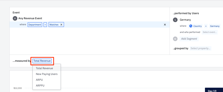

  5. この分析に使用する測定値を選択します。
* **収益合計**:分析の対象期間内に得られた収益の合計を表示します。具体的には、初めてAmplitudeのイベントを送信した日付から計算した、すべての新規ユーザーからの合計収益すべての合計額です。詳細は次のステップでご説明しますが、集計を1時間ごと、1日ごと、1週間ごと、1か月ごと、または四半期ごとに区切って表示することもできます。
* **新規課金ユーザー**:そのコホートの開始日以降、指定した時間・日付・週・月に初めて収益イベントを実行したユーザーの数を表示します。
* **ARPU**:ユーザーあたりの平均収益を指し、指定した時間・日付・週・月における新規ユーザーコホートの合計収益の**累計**をそのコホートのユーー数で割ったものです。
* **ARPPU**:ARPUとほぼ同じ指標ですが、**課金ユーザーのみ**を分母とします。有料ユーザーとは、最初の収益イベントが、あなたが見ている特定のデータポイント**の後に**発生した場合でも、これまでに収益イベントをトリガーしたことがあるユーザーのことです。たとえば、ユーザーがプロダクトの使用を開始してから5日目に初めて何かを購入した場合、最初の4日間でARPUを計算するときは、有料ユーザーとみなされます。
注:上記の各指標では、分析対象期間中にAmplitudeに新しく登録されたユーザーのみを対象とします。ただし、ARPPU以外では、収益イベントを実行していなくても対象となります。
