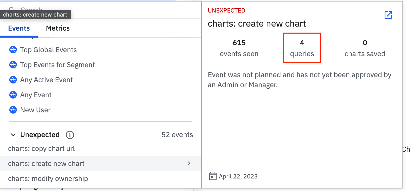

Amplitudeでは、イベントの使用状況はクエリによって測定されます。 Amplitudeは、クエリをチャート、セグメント、コホートの定義にあるイベントの選択として定義します。複数のイベントで構成されるカスタムイベントまたは指標を使用する場合、各コンポーネントイベントのクエリは、個別に集計されます。
クロスプロジェクトビューでクエリされたイベントは、イベントが最初に取り込まれたプロジェクトのクエリ総数に対してカウントされます。 ユーザールックアップ機能を使用する場合、またはイベントがパスファインダー分析のパスに表示される場合に、クエリはカウントされません
**注:**クエリカウント機能にアクセスできない場合は、Amplitudeサポートに連絡して有効にしてください。
