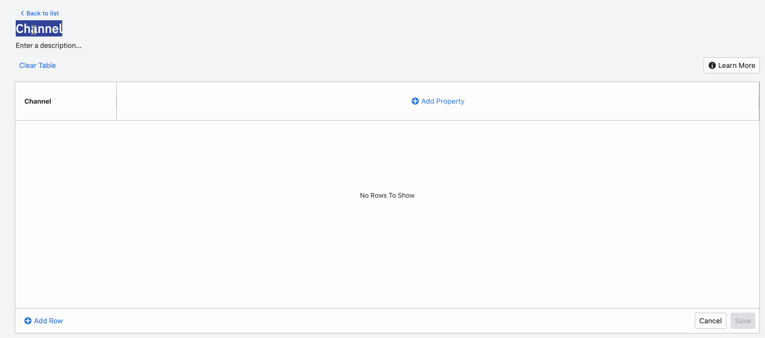

チャネルを作成する
チャネルを作成するには、アドミンまたはマネージャーである必要があります。
チャネルを作成するには、次のステップに従ってください:
  1. Amplitude Dataのプロパティセクションに移動し、チャネルタブを開きます。
  2. + Add Classifierをクリックします。ビルド済みのデフォルトチャネル定義画面が開きます。 オプションで、デフォルトのチャネルタイル(「チャネル」)をクリックして、名前を編集します。 必要に応じて、下に説明を追加することもできます。
  3. チャネルの定義を作成するには、デフォルトテンプレートから始めるか、テーブルを消去をクリックして、テーブルの内容をクリアし、最初から開始
します。行に複数のプロパティを追加して、より複雑なクラス化を作成できます。
4. 定義するチャネルごとに1行を追加します。 例えば、PaidOrganicReferralDirectというラベル付きの行を追加して、高レベルのチャネル定義を作成できます。
5. 各行の値を入力します。 各セルは、そのチャネルに包摂されるイベントをTrueに評価する必要があります。
**ヒント:**チャネルをA行またはB行として定義できる場合は、Aに1行、Bに1行を追加し、両方の行で同じチャネル名を設定できます。
6. [保存]をクリックします。チャネルは、チャネルカテゴリのプロパティドロップダウンで表示されます。
