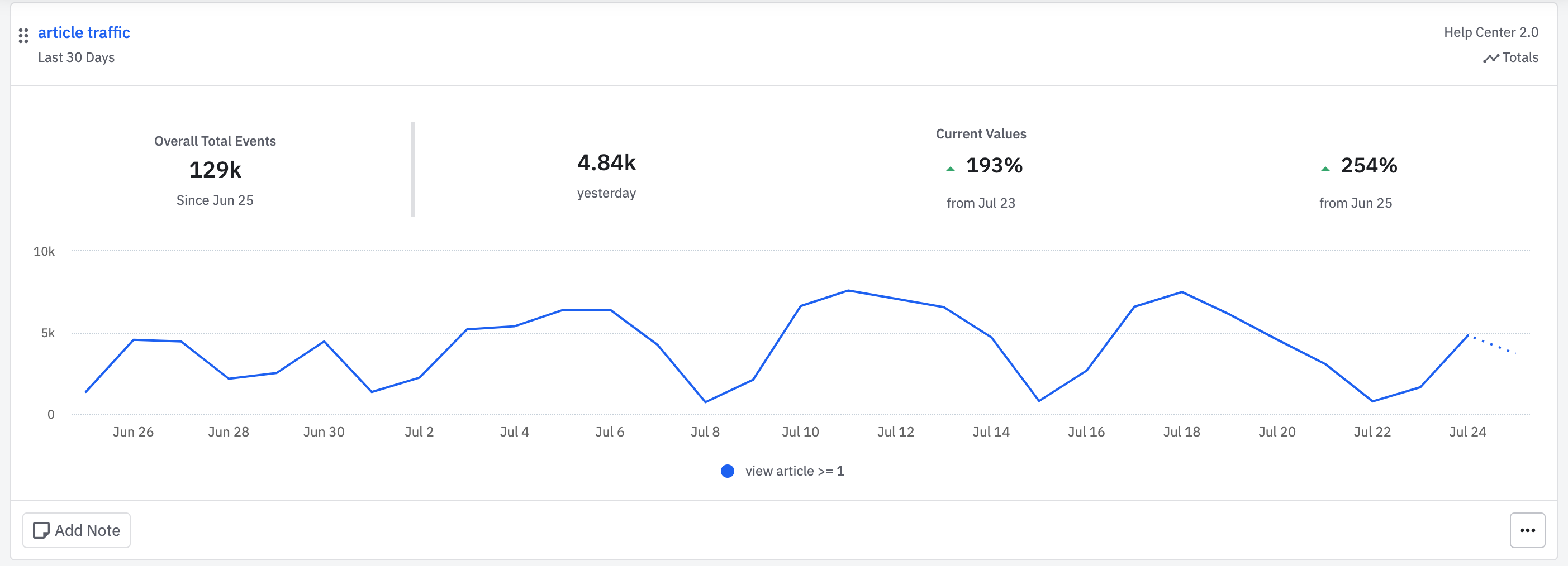

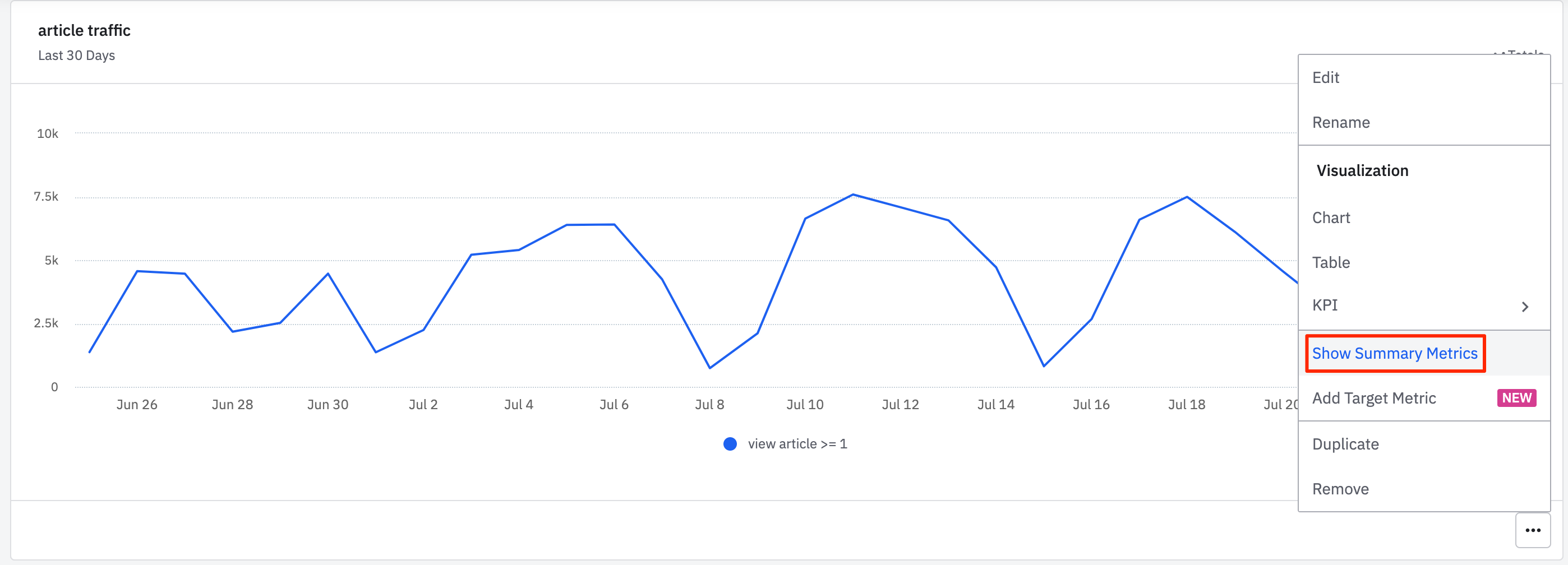

[イベントセグメンテーション]チャートで、指標が表示されたチャートを表示するには、*[チャート]を選択し、メニューを再度開き、[サマリー指標を表示]*をクリックします。
下のイベントセグメンテーションチャートでサマリー指標を表示がオンになっています。現在の日付は、7月25日で、チャートは過去30日間の総記事ビューを示しています。
  • **129k:**日付範囲全体の合計です。この場合、6月26日から7月25日までの合計129k件の記事ビューがありました。
  • **4.84k:**最も完全なインターバルの指標です。この例では、7月24日に約4.84kビューがありました。
  • **193%:**直前のインターバル以降の相違です。下の例では、7月24日から7月25日までの記事ビューが193%増加しました。
  • **254%:**日付範囲セットの開始時との差です。下の例では、6月26日以降、新規ユーザーが全体で254%増加しました。

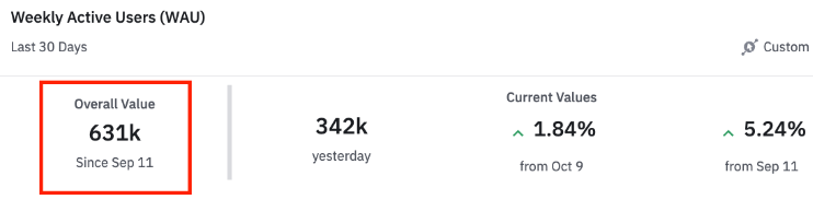

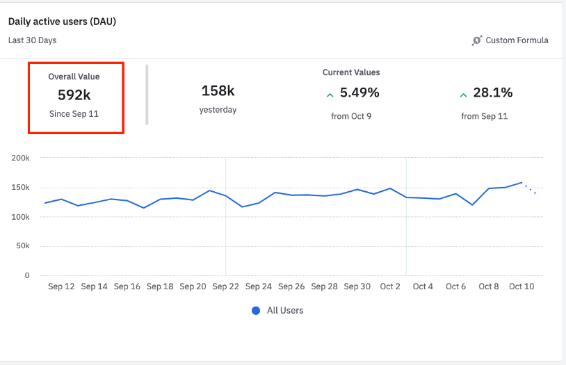

別の例として、カスタム数式でイベントセグメンテーションチャートを見てみましょう。このシナリオでは、[サマリー指標を表示]は引き続きオンになっていますが、アクティブユーザー数である[総合値]が表示されます。次の3つの例では、同じ30日間のアクティブユーザー数を強調していますが、総合値は、次のようにウィンドウが異なるため異なります(日次、週次、月次)
  • 592k:デイリーアクティブユーザー(DAU)は、過去30日間の日にアクティブだったユニークユーザー数です。
  • 631k:週次アクティブユーザー(WAU)は、過去30日間の7日間ウィンドウで少なくとも1日間アクティブだったユーザーの一意数です。
:基礎となる7日間のルックバックウィンドウが両方に追加されている場合、DAUとWAUの全体的な値は、この例では一致する可能性があります。
  • 734k:月次アクティブユーザー(MAU)は、過去30日間で少なくとも1日間アクティブだったユーザーの一意数です。

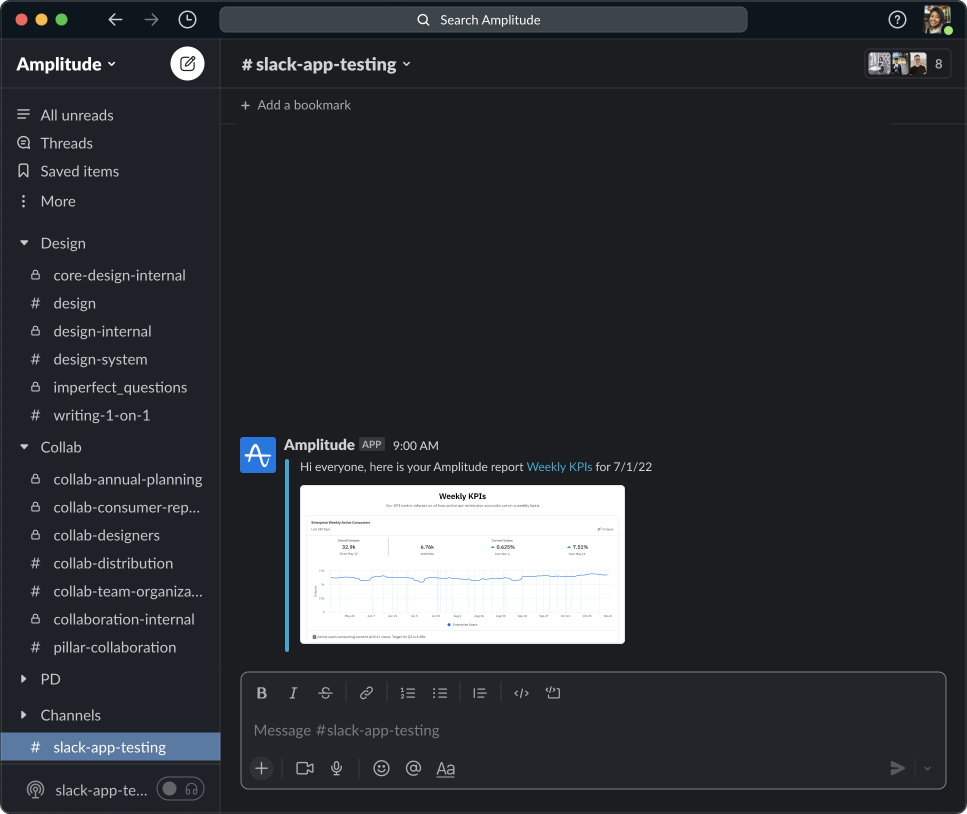

3. ダッシュボードでSlackチャネルをサブスクリプションするには、Slackタブをクリックします。
[新しいサブスクリプションを追加]*フィールドで、このダッシュボードをサブスクリプションするSlackチャネルの名前を入力します。 通知は、自動化された定期的なダッシュボードPDFの形をとり、ダッシュボードに戻るリンクとペアリングし、指定するSlackチャネルに送信され、ダッシュボードに送信されます。

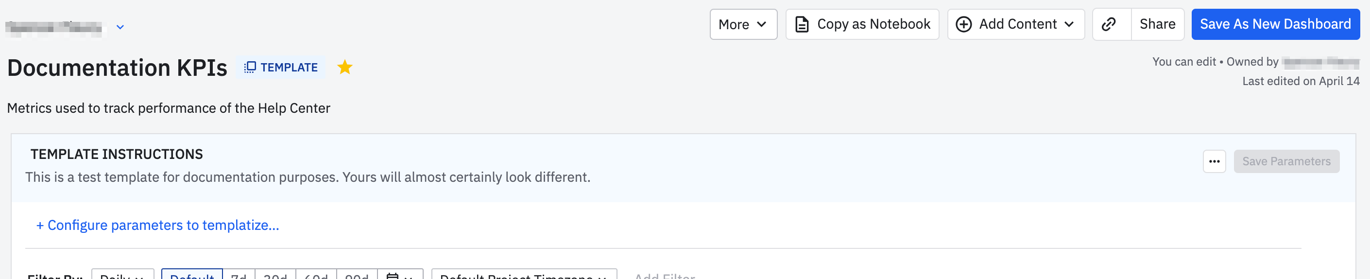

ダッシュボードをテンプレートに簡単に変換でき、これにより、チームで効率的かつ自信を持って共通の分析を再作成し、数回のクリックでベストプラクティスを共有できます。 一般的な分析を繰り返す時間を節約し、新しいチームメンバーによる影響の測定をより簡単にします。
ダッシュボードをテンプレートとして指定するには、次のステップに従ってください。
  1. ダッシュボードで、*[詳細]をクリックして、ドロップダウンメニューから[テンプレートとしてのタグ]*を選択します。
  2. テンプレートダッシュボードモーダルで、設定に応じて、ディスカバリビリティートグルをオンまたはオフに設定し、テンプレートのユーザーに伝達する指示を追加します。 独自の指示を追加しないことを選択した場合、デフォルトのボイラープレートが使用されます。 保存をクリックします。
ダッシュボードがテンプレート化されると、3つの違いがわかります。
  • ダッシュボードには、テンプレートアイコンが搭載されます。
  • ダッシュボードには、上記のステップ2で追加したテンプレート命令が含まれます。
  • [新しいダッシュボードとして保存]ボタンがあります、これにより、テンプレートからダッシュボードのコピーを作成できます。
検索またはスペースを使用してテンプレートを見つけることができます。 テンプレートアイコンを探します。 *[タグ]*のテンプレートフィルタを介して、ダッシュボードテンプレートをフィルタすることもできます。

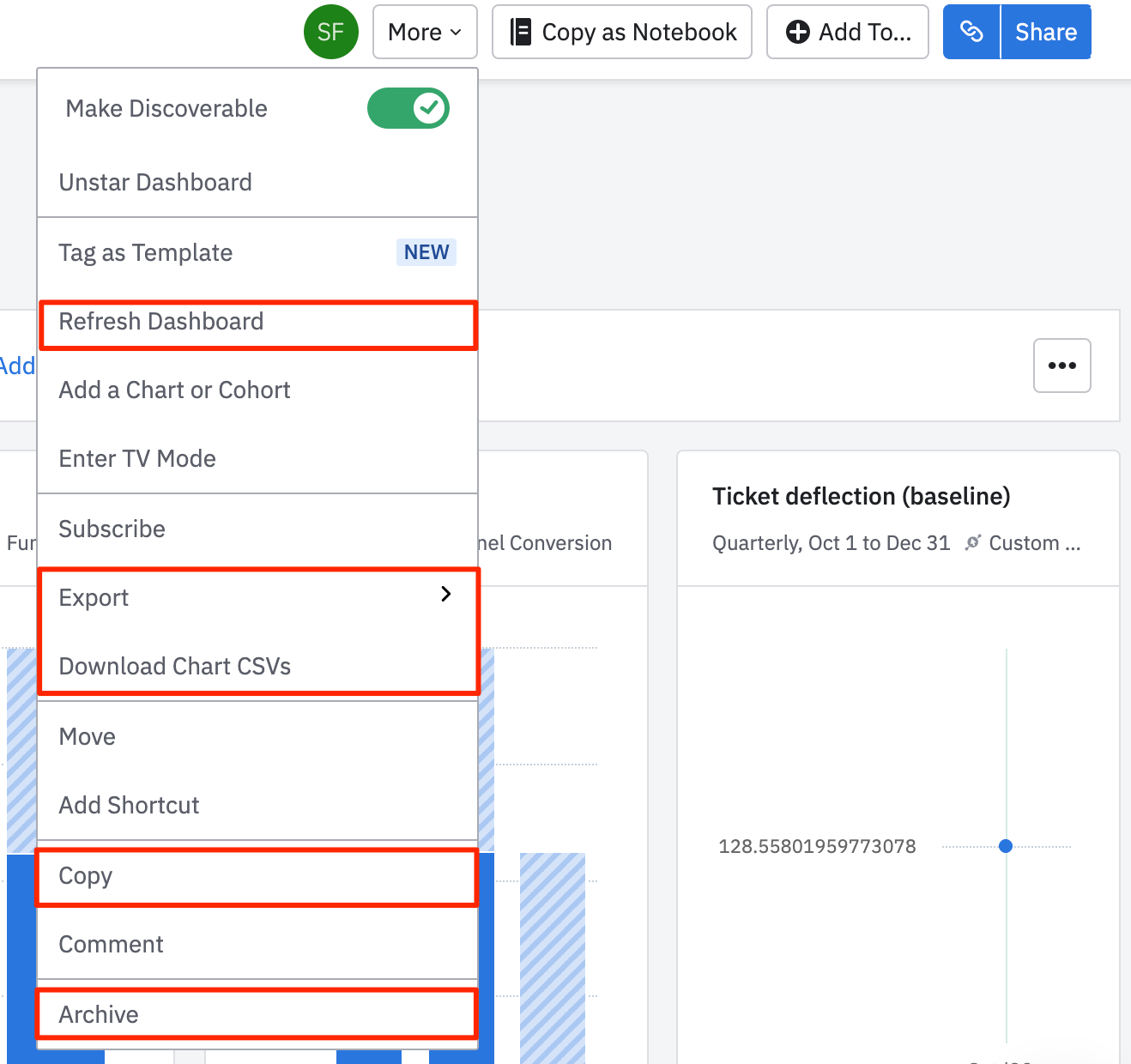

ダッシュボードを、コピー、ダウンロード、エクスポート、更新、アーカイブ化する
その他メニューには、上で説明していない次のようないくつかの管理機能があります:
  • すべてのチャートを更新すると、ダッシュボードに含まれるすべてのチャートとコホートが更新され、最新情報が表示されます。
  • チャートの.CSVファイルをダウンロードする場合、ダウンロードしたファイルには、チャートの概要、ダッシュボードのURL、すべてのイベント、セグメント、ユーザープロパティが含まれています。
  • ダッシュボードをエクスポートする場合、.PDF形式と.PNG形式のいずれかを選択できます。
  • ダッシュボードをコピーする場合、元のバージョンのオーナーであるかに関わらず、コピーしたバージョンのオーナーになります。
  • ダッシュボードは削除できませんが、アーカイブ化することはできます。ダッシュボードが非対応または不要になった場合にアーカイブ化する必要があります。ユーザーはアーカイブ化したチャートを[検索]タブで検索できます。ダッシュボードをアーカイブ化する際に、ダッシュボード内のチャートはアーカイブ化されません。
ダッシュボードのキャッシュ時間
Amplitudeはチャート結果をキャッシュに保存します。キャッシュ時間はインターバル(日次、週次、月次)と対象時間の長さにより異なります。チャートのキャッシュ時間はこちらをご覧ください。 ダッシュボードとCVSダウンロードのキャッシュ時間はチャートのキャッシュ時間の2倍になります。
ダッシュボードのすべてのチャートとコホートを手動で更新するには、*[その他] > [ダッシュボードの更新]*をクリックします。
