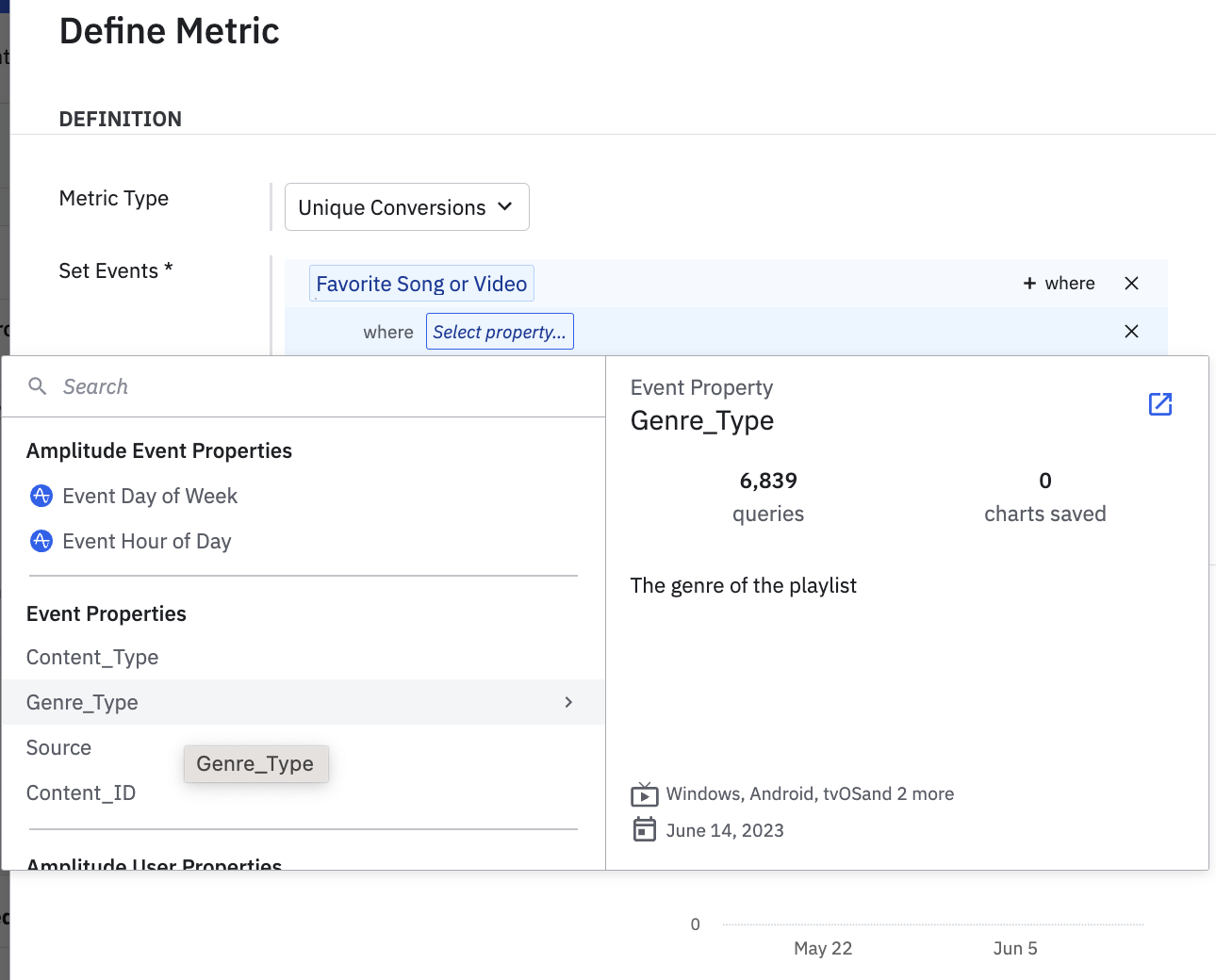

  2. プライマリ指標モジュールで、+ Add Metricまたは*+* Define single-use metricをクリックして、プライマリ指標の設定を開始します。
  3. シングルユース指標を追加する場合は、ドロップダウンメニューを使用して、指標を定義フライアウトパネルで指標タイプを指定します:
          • ユニークコンバージョン
            * イベント合計
            * プロパティ値の合計
            * プロパティ値の平均
            * ファネルコンバージョン
            * 数式
最初の4つは、個々のイベント指標分析に利用できます。ファネルコンバージョンでは、コンバージョンがカウントされるために完了する必要があるマルチステップジャーニーを定義できます。 最後のオプションである数式では、選択したイベントまたはイベントを中心に数式を定義できます。
  1. 次に、この指標に使用されるイベントを指定します。 a + where クローズを使用してイベントをフィルタリングすることもできます。 完了したら、Doneをクリックします。

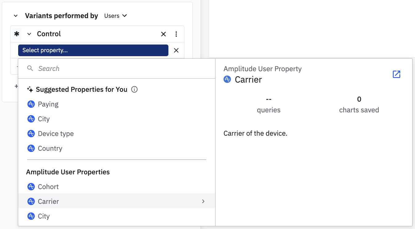

  2. モジュールによって実行されるバリアントで、バリアントを追加します。 すべての実験は、コントロールとして知られている少なくとも1つのバリアントが必要です。 + Add Experiment Variantをクリックして、バリアントを追加します。バリアント
    add_variant.pngを定義するプロパティと値を選択し、適用をクリックします
  1. + Add Experiment Variantをクリックして、必要に応じて、実験セットアップを機能フラグングシステムに反映するために、さらにバリアントを追加します。
