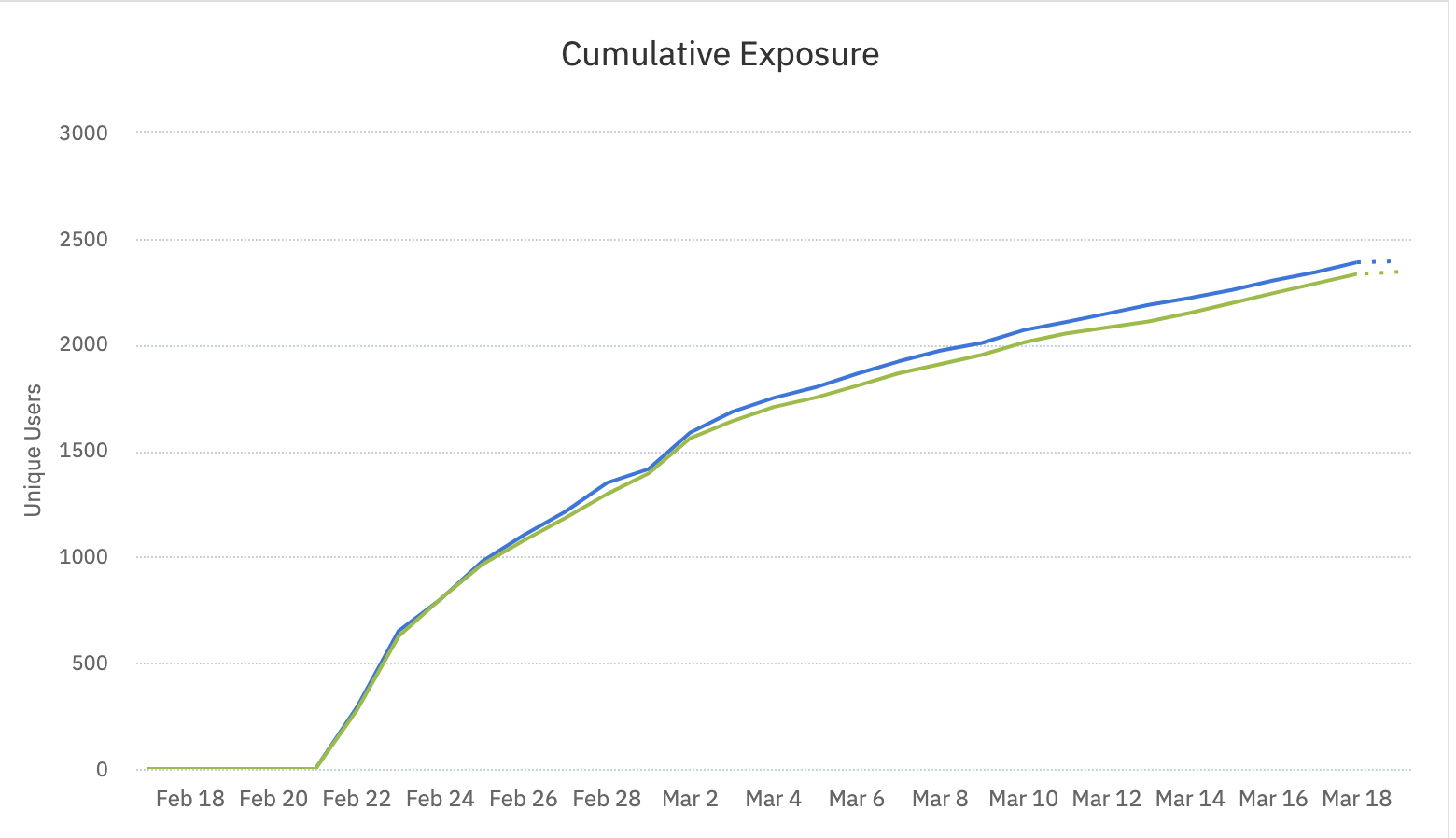

時には、実験の累積露出が最初に強く始まり、時間の経過とともに緩くなることがあります。
この実験を開始したとき、各バリアントは、毎日約280人の新規ユーザーに露出しました。しかし、終わりに向かって露出率は減少し、バリアントの1日あたりの新規ユーザーが約40人になりました。
これは、Amplitudeで作成した静的コホート、すなわち、それ自体は成長または低下しないものをターゲットにしている場合かもしれません。例えば、100人のメンバーがいる静的コホートを想像します。初日に、実験はこのうち40人のユーザーに示されました。この結果、将来的に含められるユーザーは60人しかありません。日が経つにつれ、実験に参加できるユーザーが減少し、累積露出グラフの傾きが必然的に平坦になります。
実験に静的コホートを使用している場合は、サンプル量計算ツールをどう使用しているか考え直すことを検討してください。サンプル量の問題を解決する代わりに、この固定サンプル量で合理的に検出できるリフトのレベルを考える必要があります。
静的コホートは、実験の影響も制限します。
コホートをこのように使用するときは、そのコホートが実際に大きな集団を代表しているかどうか、より多くのユーザーが勝利バリアントに露出した場合、同様の上昇を示すかどうかを自問します。これを推測することはできません。それは、ある国での実験が、他の国で同じ影響を見せると推測するようなものです。
他に考えられる原因は次のとおりです:
  • 動的なコホートを使用していながら、成長速度が足りず、実質的に静的なコホートである
  • スティッキーバケットの処理:ユーザーがコホートを入力して離脱し、ターゲット基準を満たさなくなったとしても、実験を(一貫性のために)表示し続けるか?
  • 実験に参加するユーザー数が限られる可能性がある
  • 実験が、後で露出するユーザーの代表ではないユーザーのグループに最初に表示される。プロダクトを30日間使用したユーザーがテストしている機能は、100日間使用しているユーザーと違う可能性があります。ユーザーの定常状態に処置が与える影響を検証するため、実験を当初の計画よりも長く実行することを検討しましょう。
  • ユーザーは徐々に実験に麻痺し、繰り返し露出した後、反応しなくなります。しかし、累積露出グラフが平坦になるということは、実験の影響が限られることを意味するものではありません。実験に露出しているユーザーが増えなくても、もともと露出しているユーザーが反応し、価値を提供するかもしれません。
累積露出グラフが平坦になったからといって、実験の影響が限られているわけではないことに注意してください。すべてはユーザーの行動の詳細に依存します。
実験前の期間推定と現在の期間推定は、何を意味しますか?このようなグラフを見ることは、実験に必要な時間の長さについて重大な示唆を与えてくれます。実験の期間を測る標準的な方法は、サンプル量計算ツールを使用し、推定サンプル数を1日あたりの平均トラフィックで割ることです。ここは、その例ではありません。一般に、分母が過大評価されたため、実験を予想以上に長く実行する必要があります。
