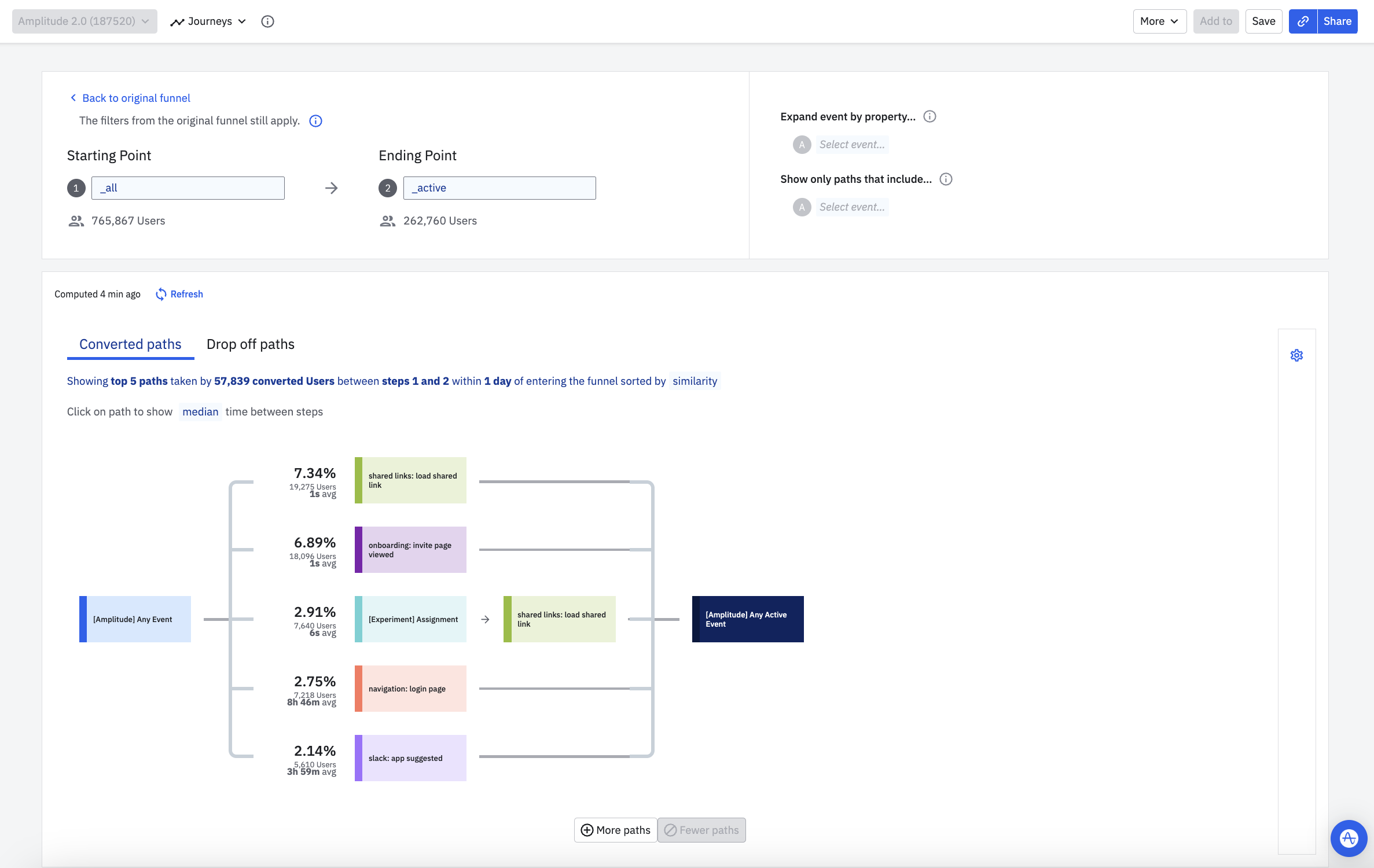

  1. 1つの開始と1つの終了イベントで、ファネル分析を作成します。イベント順序では、「この順序」を選択します。
**注意:**任意の順序ファネル、正確な順序ファネル、または定数が保持されたプロパティのあるファネルは、現在、ジャーニーではサポートされていません。
2. チャートで、終了イベントをクリックして、マイクロスコープを表示させます。そこから、ユーザージャーニーを表示をクリックします。 ジャーニーチャートが表示されます。
3. デフォルトでは、Amplitudeは、コンバージョンに起因したユーザーパスを表示します。ドロップオフとなったユーザーパスを見たい場合は、ドロップオフパスをクリックします。
4. 次に、自動フィルター設定を任意に調整して、ジャーニーが提供するビューが必要な精度レベルであることを確認します:
  1. ギアアイコンをクリックして、自動フィルターパネルを開きます。
  2. スライダーを使用して、自動フィルターが重要でないイベントをどのくらい積極的に排除するかを調整します。ジャーニーの自動フィルターは、TF-IDFヒューリスティックを使用して、分析からノイズの多いイベントをアルゴリズム的に削除します。Amplitudeは、ユーザーストリームに表示される可能性に基づいて、イベントを分類します。スライダーの位置は、何パーセントが分析から除外されるかを決定します。スライダーをシグナルにドラッグすると、フィルターは、明らかなイベントを多く削除し、ユーザーのタイムラインに表示される可能性が低いもののみを表示します。
  3. 自動フィルターがあまり正確でない場合は、カスタムオーバーライドボックスで、特定のイベントを[常に排除]または[常に含める]に追加することもできます。
  4. 非表示をクリックして、自動フィルターパネルを閉じ、チャートに戻ります。
**注意:**操作を行ったら結果を見てください:自動フィルターの設定が厳密だと、関心のあるイベントが簡単に排除されてしまいます。
  1. チャートでは、開始イベントと終了イベントを埋めるいくつかの異なるイベントパスが表示されます。これが、分析を開始する場所です。
**注意:**イベントがシーケンスに表示されない場合、次の2つのものの1つを意味します:イベントは、自動フィルターまたはカスタムフィルターのオーバーライドでフィルターされたか、またはユーザーによってこれ以上イベントが実行されなかったかのいずれかです。

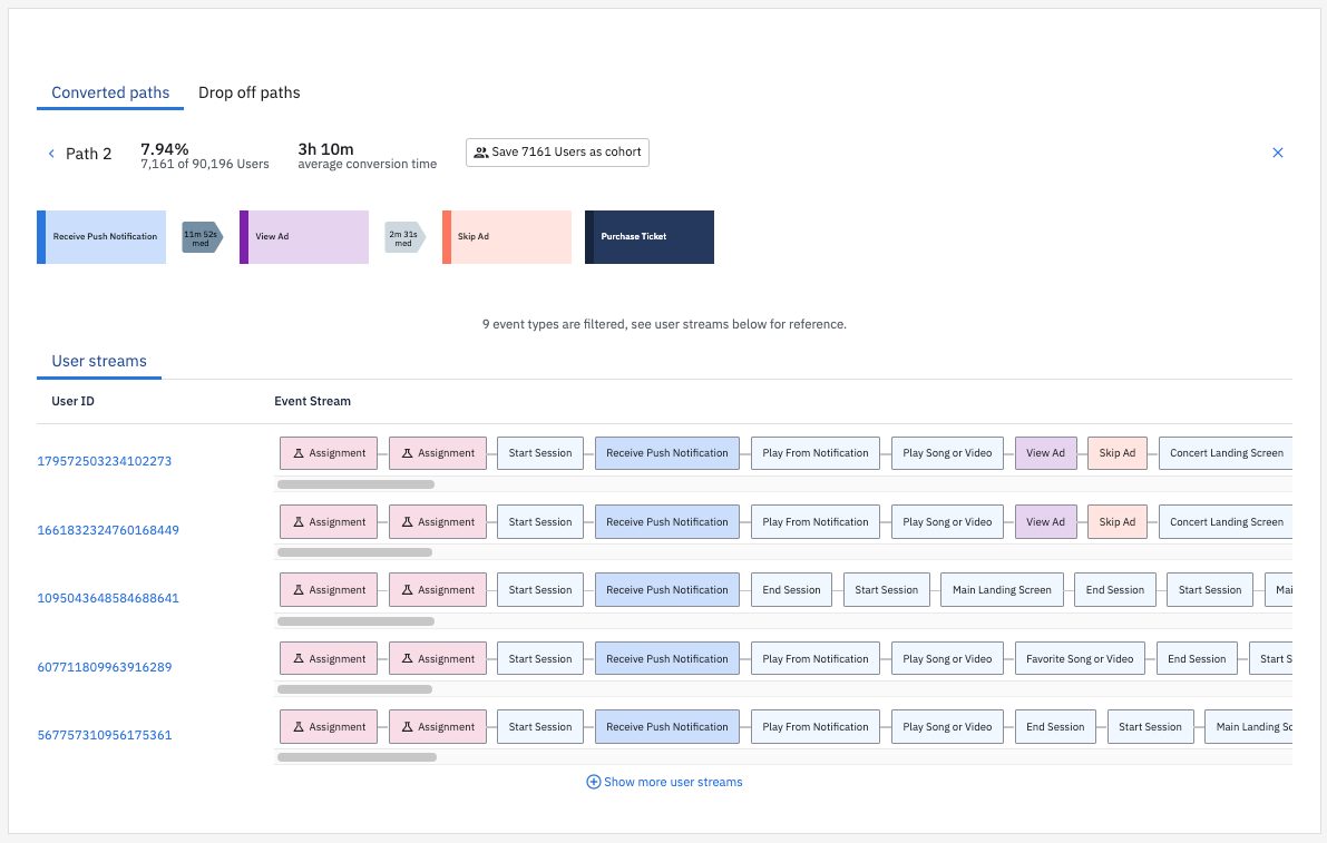

特定のパスの詳細を表示するには、または、特定のパスをコホートとして取得したユーザーを、後で分析またはターゲティングに使用するコホートとして保存するには、パスをクリックします。
特定のイベントを異なる方法で処理するオプションもあります。そうする場合は、イベントの右下隅にある次のjourneys_icon_1.pngアイコンをクリックします:
  • 分析から分析を削除する
  • プロパティでイベントを拡張する—これは、異なるプロパティ値で異なるイベントを異なるイベントとしてカウントします。Amplitudeは、この新しいイベントセットに基づいて、すべてのパスをリロードします。
  • 分析に、特定のプロパティ値のみを含める
