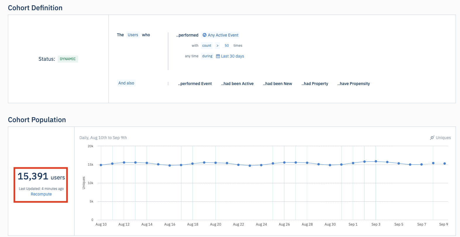

例えば、過去30日間でアクティブイベントを50件以上実行したパワーユーザーの行動コホートを定義したいとします。
このコホートには15,391人のユーザーがいます。コホート人口時間経過グラフは、過去30日間での各日の人数を表示します。

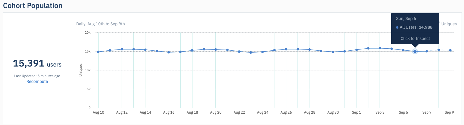

上のグラフでは、9月6日に終了した30日間で基準を満たしたユーザー数は14,988人でした。これは、8月7日から9月6日までで14,988人のユーザーが50件以上のアクティブイベントを実行したことを意味します。グラフから見ると、先月のパワーユーザーコホート人口が安定していることがわかります。これを知ることで、チームからのキャンペーンまたはリリースの効果を評価できます。
