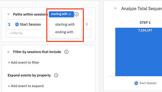

  1. [イベントモジュール]で、パスが特定のイベントから開始するか、またはそれで終了するかを決定します:
    • 特定のイベントの後に、ユーザーが選ぶセクションまたはパスを表示するには、セッション内のパスドロップダウンメニューから開始を選択します。
    • 特定のイベントの前にユーザーが選ぶイベントを表示するには、セッション内のパスドロップダウンメニューから終了を選択します。

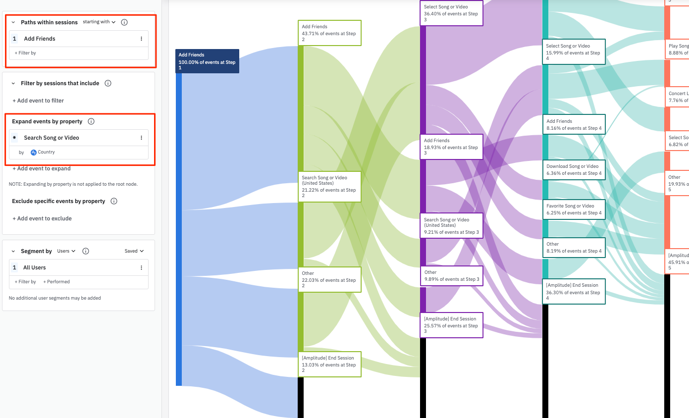

  3. 必要に応じて、パスファインダーチャートの結果のフォーカスを次により絞り込んでください:
        • 特定のイベント、または特定のイベント/プロパティペアリングを含むセッションごとにフィルタリング
          * 特定のイベントのプロパティで結果を分割する。または
          * 特定のプロパティ値特定のイベントを除外する(例えば、ページ= [x]、[y]または[z]閲覧したページを除外する)
これらのオプションの各々を使えば、選択したプロパティの値に基づいて、Amplitudeに、そのイベントを受け、グループごとの条件を適用するように指示していることになります。 この例では、パスファインダーチャートは、曲またはビデオを検索するイベントののプロパティ値によって分類された結果を表示します。

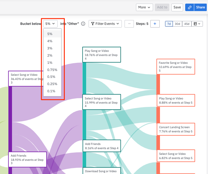

  4. チャートモジュールで、優先バケットをしきい値未満に設定します。 このしきい値は、チャートでノード表示の下の境界を設定します。 つまり、特定のパスを使用したユーザーの割合がズームしきい値よりも低い場合、Amplitudeはそのパスを表示しません。
Amplitudeは、ズームしきい値を下回るノードを単一ノードに折り畳み、[その他]のラベルが付いたものとみなします。

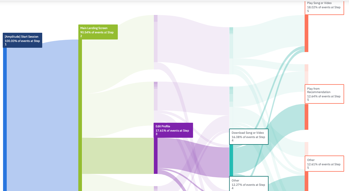

パスを開始または終了するイベントを選択すると、Amplitudeは次の条件を満たすすべてのイベントノードパスを(最大15まで)生成します:
  1. イベントノードは[Amplitude]開始セッション、または、
  2. ノード内のユーザーの割合は、ズームしきい値よりも大きいか、あるいはズームしきい値と同等
サンキーダイアグラム(フローダイアグラム)は、特定のイベントで開始または終了するすべてのパスを表示します。各ステップには、ラベルが付いています。ラベルは、シーケンスでそのステップで発行されたイベントと、シーケンスでそのステージで発行されたイベントの頻度を指示します。
例えば、次のシーケンス(セッションを開始 --> メインランディング画面 --> ステップ3)では、シーケンス内のステップ3のイベントの17.61%は[プロファイルの編集]でした。
シーケンス内の各ステップは、独自の色が付いています。色付きのパスウェイは、2つのノード間のイベントのフローを表示します。選択したシーケンスを通じてコンバージョンの合計数を測定するには、上部にあるファネル可視化を使用して、選択したシーケンスを測定します。
ノードをクリックする場合、パスファインダーは、特定のノードから出入りするパスをハイライトします。ノードの黒いセクションは、次のイベントが[Amplitude]エンドセッションであったすべてのパスを表示します。 [その他]のノードは、設定したしきい値を下回るノードの集合です。より多くのノードを表示したい場合は、しきい値を下げてください。
**注意:**イベントは、client_event_timeによって順序付けされます。

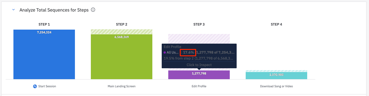

ファネルダイアグラム
フローダイアグラムの上に、選択したイベントのシーケンスが完了した回数の合計を測するファネルがあります。従来のファネルチャートとは異なり、このファネルは、固有のユーザーではなく、合計シーケンスを測定します。
シーケンスを構築するには、フローダイアグラムからイベントを選択するだけです。そうするように、Amplitudeは、ファネルのコンバージョン率を計算します。
コンバージョン率は、その特定のパスをミラーリングするすべてのシーケンスの割合を表示します。上の例では、すべてのシーケンスの17.6%が、開始セッション→メインランディング画面→プロファイルの編集、となっていました。
マイクロスコープを使用して、行動コーホートを作成するか、またはユーザーのリストをダウンロードすることができます。CSV。
注意: ファネルクエリーは、合計コンバージョンを表示し、一般的なファネルチャートなどの固有のコンバージョンをカウントしていないため、ユーザーは、コンバージョンまたはドロップオフの両方のセグメントに同時に表示される場合があります。ユーザーは、コンバージョン済みとコンバージョン済みでない両方の状態になる可能性があるため、これらのコーホートは、製品内エクスペリエンスのためのターゲティングではなく、これらの特定のユーザーについての詳細を学ぶ場合に役立つことがあります。

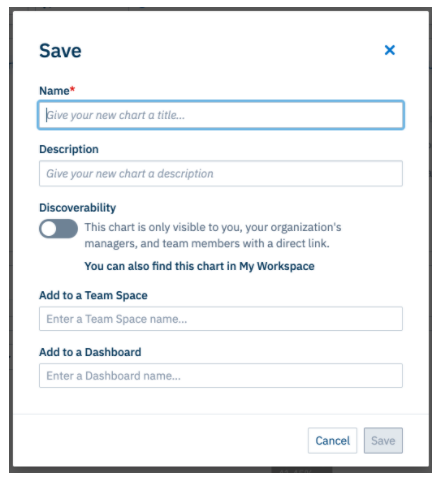

パスファインダーチャートを保存する
パスファインダーチャートを保存するには、保存をクリックします。 *[保存]モーダルが表示されます。必要なすべての情報を入力して、[保存]*をクリックします。
