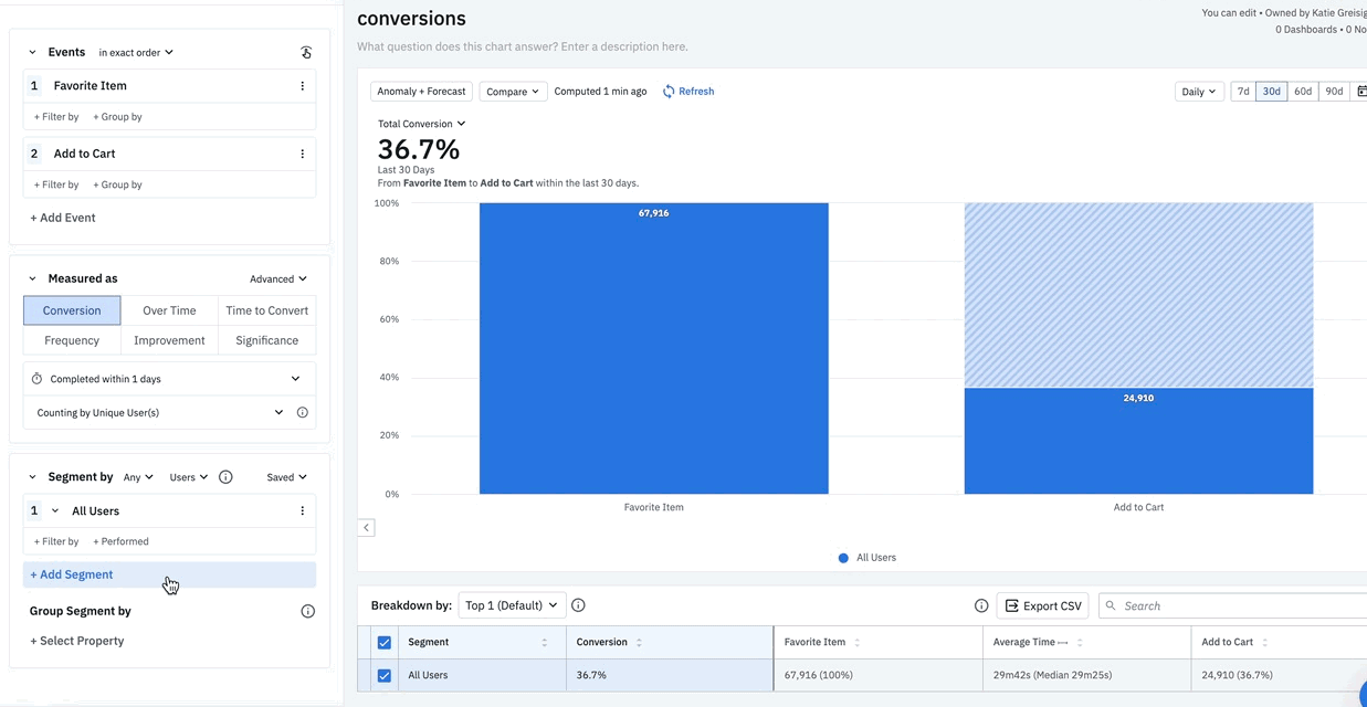

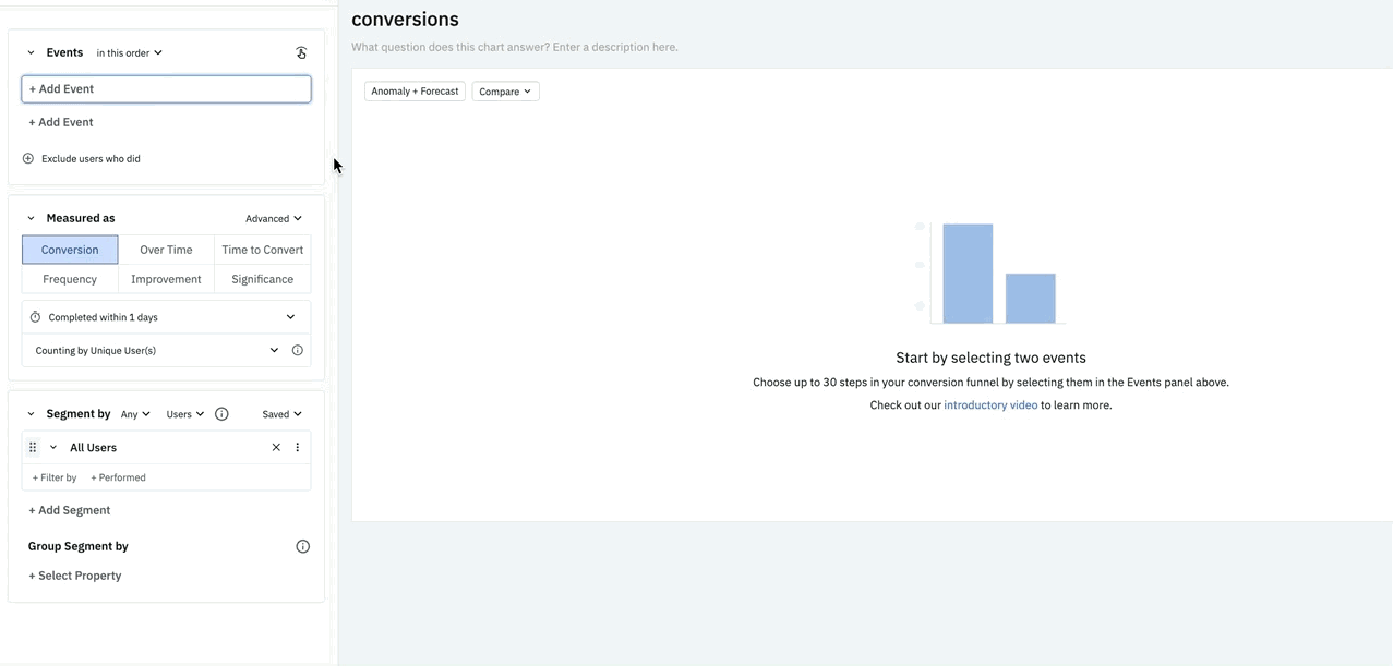

ファネル分析チャートを構築するには、次のステップに従ってください:
  1. イベントモジュールで、開始イベントを選択します。 Amplitudeで実装されている特定のイベントを選択するか、または選択可能なイベントのリストから*Any Event(任意のイベント)*を選択して、この分析の開始イベントとして任意のイベントを検討するようAmplitudeに伝えることができます。
  2. 必要に応じて+ Filter byをクリックして、プロパティ名を選択し、関心のあるプロパティ値を指定して、開始イベントにプロパティを追加します。
  3. 次に、少なくとも他のイベントを選択してください。 これらのイベントにプロパティを追加することもできます。
  4. ユーザーがコンバージョンとしてカウントするためにこれらのイベントをトリガーする必要がある順序を指定します。つまりこの順序、任意の順序、または正確な順序です

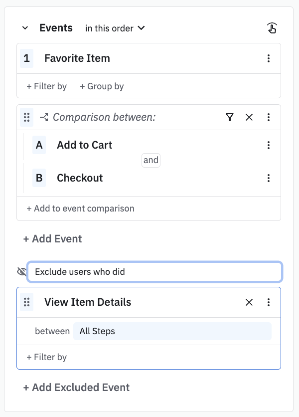

  1. ファネルのステップ間で特定のイベントをトリガーするファネルからユーザーを除外するには、+ Exclude usersをクリックして実行したユーザーを除外し、ドロップダウンリストから排除イベントを選択します。 ファネル内のすべてのステップ間または2つの特定のステップ間で排除を適用できます。任意の順序ファネルでは、ファネルステップ間で排除イベントを発行した場合に、ユーザーは除外されます。
**注:**合計で測定する場合は、ユーザーを除外しても機能しません。
  1. セグメンテーションモジュールで、分析に含めるユーザーセグメントを指定します。 保存済をクリックして、リストから必要なセグメントを選択することで、保存済みのセグメントをインポートできます。 そうでない場合、Amplitudeはすべてのユーザーを分析対象とするという前提からスタートします。
**注意:**選択したユーザーセグメントは開始イベントにのみ適用されます
7. 保存済みのユーザーセグメントをインポートしない場合は、プロパティを追加して新しいユーザーセグメントを作成できます。ユーザーセグメントを作成するには、 + Filter byをクリックし、含めたいプロパティを選択して、関心のあるプロパティ値を指定します。
8. 既に何らかのアクションを実行したユーザーのみを含めるようにAmplitudeに指示することで、さらに属性を絞り込むこともできます。これを行うには、+ Performedをクリックし、関心のあるイベントを選択します。
9. 希望に応じて、+ AAdd Segmenttをクリックし、ステップ6と7を繰り返して別のユーザーセグメントを追加します。
:希望に応じて、イベントモジュール内の*… + Group byをクリックすることでユーザープロパティごとに開始イベントを細分化できます。 例えば、開始イベントを発行したときにユーザーがいた都市でグループ分けする場合、プロパティのリストからCity*を選択します。 その後、Amplitudeは都市ごとにリテンション分析を細分化します。ただし、分析に加味できるユーザーセグメントは1つだけです。
新しいファネル分析は、チャートモジュールに表示されるはずです。 次のセクションでは、高度な分析オプションを使用してデータを深く掘り下げる方法を説明します。

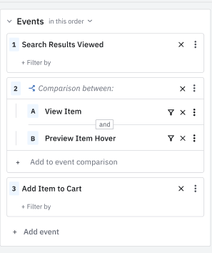

1回のステップで複数のイベントを比較する
1回のコンバージョンステップで最大3つのイベントを比較できます。 ファネルを構築するステップ4の後、Options フライアウトメニューからファネルを構築するステップ4の後、Compare Events at Step numberを 選択します。
ワンステップで複数のイベントを比較すると、コンバージョンと時間指標のコンバージョンが利用できます。 3つのイベントを、一度に最大2つのステップで、ステップごとに比較できます。 イベント比較は、3つの注文オプション(任意の注文、この注文、正確な注文)すべてで利用できます。ただし、ダッシュボードフィルタでは使用できません。ユーザーがチャートまたはファネル指標を切り替えると、削除されます。

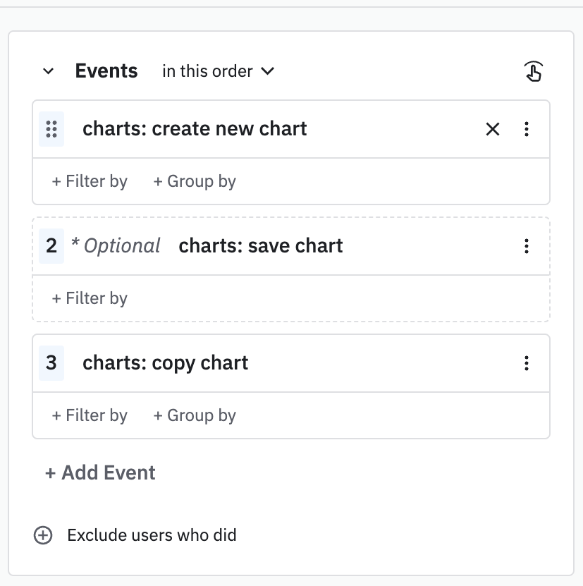

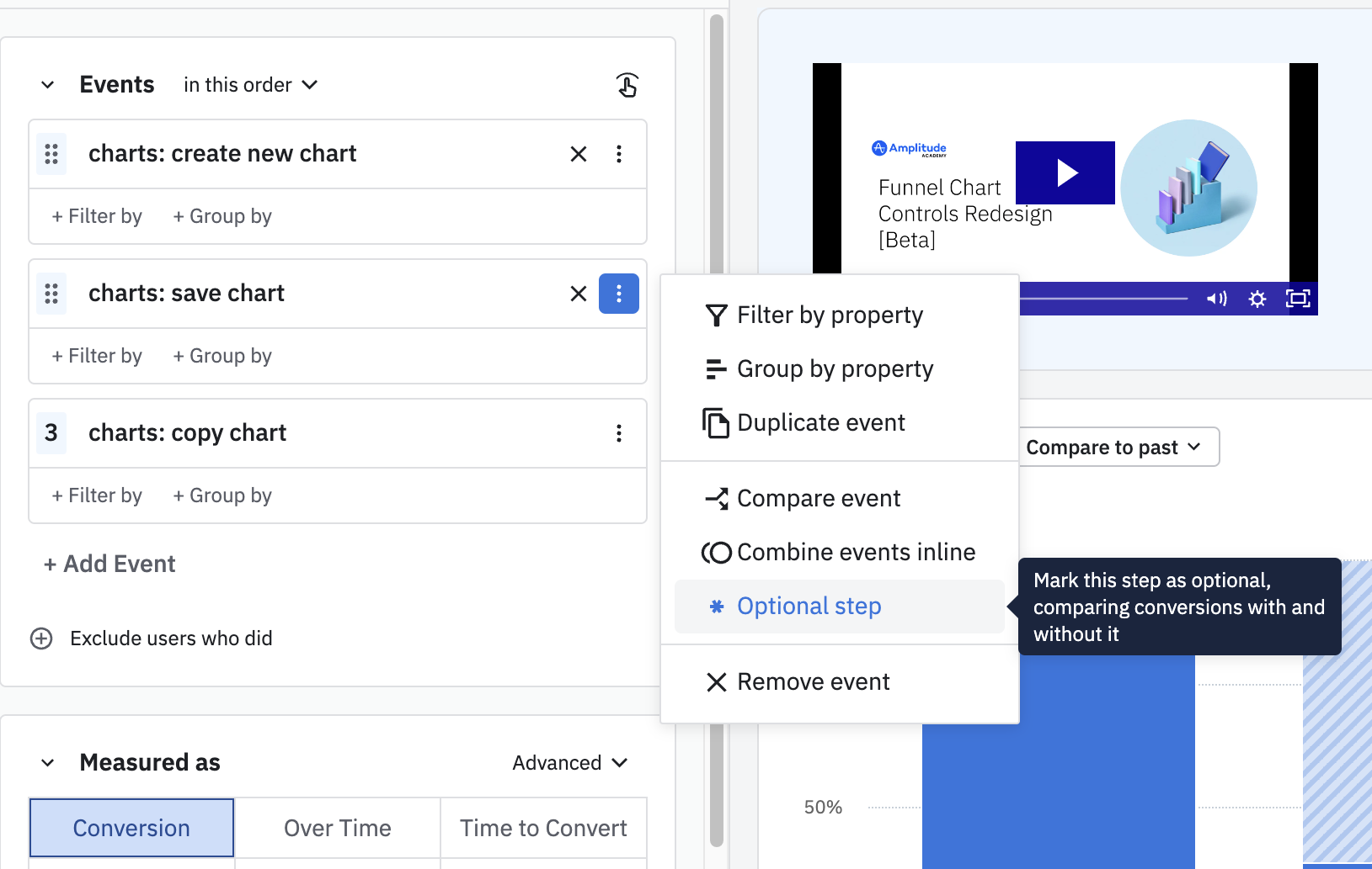

ステップをオプションとしてマークする
ステップのいくつかがオプションであるコンバージョンを時々は定義する必要があります。 たとえば、ファネルには、ステップA、B、C、Dがあり、Bはオプションです。 ユーザーがステップA、C、Dを実行しても、コンバージョンします。
イベントサイドコントロールで Optional stepをクリックして、ステップをオプションにします。
イベントがオプションとマークされている場合、サイドコントロールは**Optional*と言い、その周りに点線を持っています。
チャートは、2つのファネルを表示します。1つはステップ付きで、もう1つはステップなしです。コンバージョンテイクアウトと内訳表には、これら2つのシナリオも反映されます。
ステップをオプションとしてマークするには、複数の制限があります。
  • コンバージョンと経時コンバージョンにのみ利用できます。
  • 一度に1つのステップだけオプションにできます。
  • 中間ステップのみをオプションにできます。 最初と最後のステップは、オプションにすることはできません。
  • オプションイベントは、並べ替えできません。
  • グループバイのイベントは、オプションにすることはできません。
  • 複数のイベントを比較するイベントは、オプションにすることはできません。

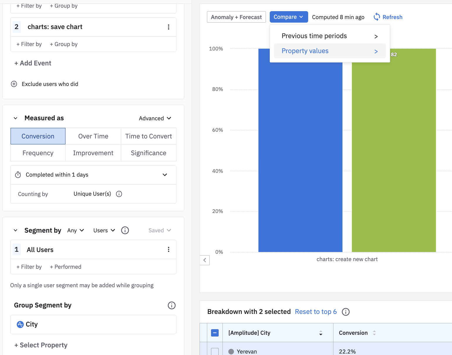

グループバイの値を互いに比較する
ファネルチャートでは、グループ化プロパティを別のベースラインプロパティと比較することもできます。ファネルチャートにセグメントプロパティグループバイが作成されると、比較ドロップダウンをクリックして、比較する値を選択します。
その値を選択すると、ビジュアル値と内訳表にマウスポインタを合わせると、コンバージョン率の差がマイクロスコープで表示されます。 内訳表の特定のステップに関しては、絶対パーセント差とコンバージョンパーセント差の両方が表示されます。
セグメントプロパティグループ化比較には、複数の制限があります:
  • これらは、コンバージョンと経時コンバージョンにのみ利用できます。
  • [プロパティ値と比較する]、あるいは[過去と比較する]のみに適用されます。
  • 最大2つのセグメントグループバイに制限されます。

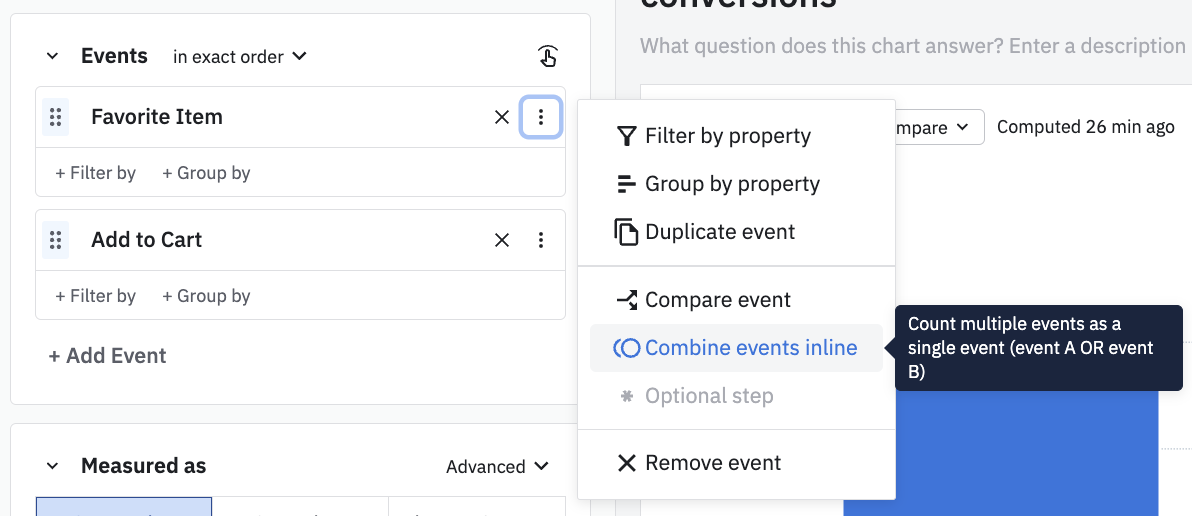

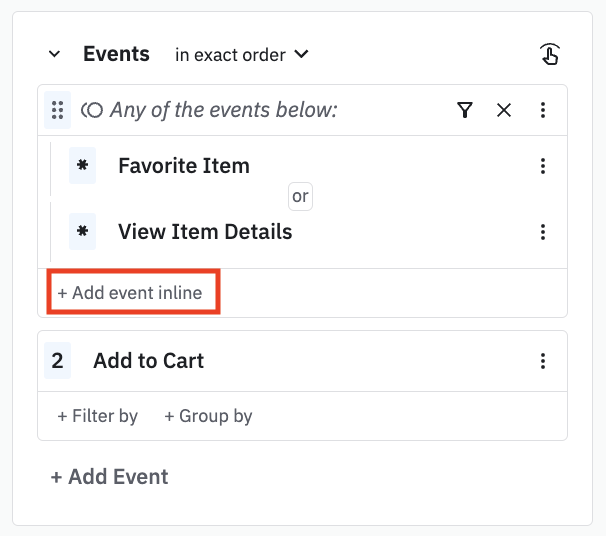

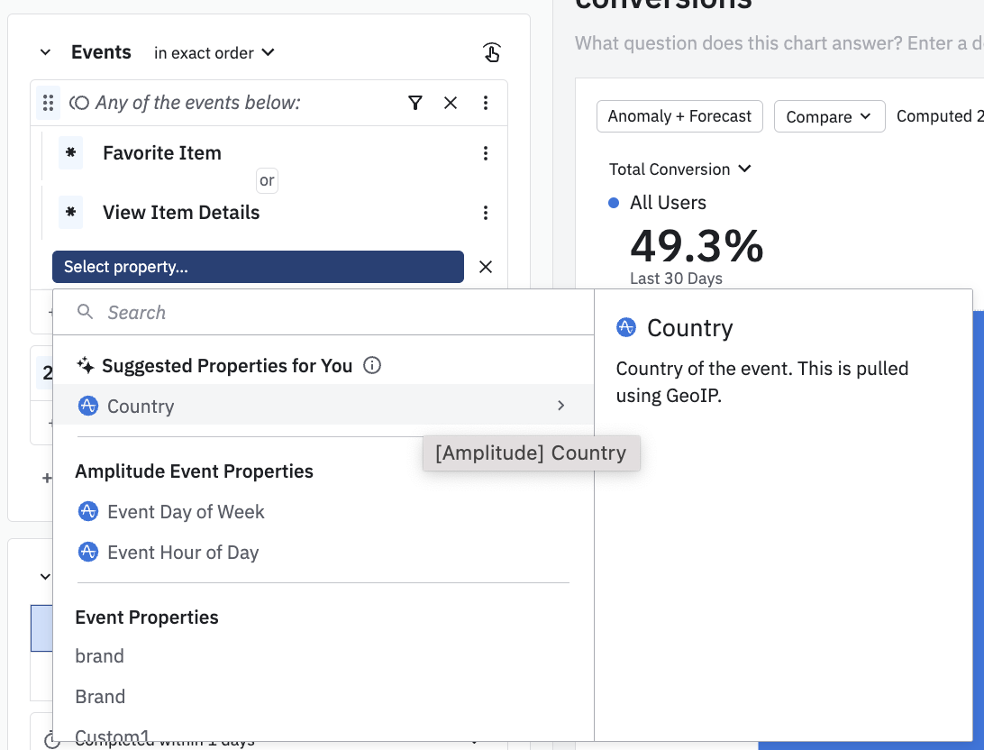

イベントインラインを結合する
恒久的なカスタムイベントを作成して保存することなく、チャートコントロールでイベントの組み合わせを直接探索できます。 次のステップに従って、インライン比較用のカスタムイベントを追加します。
  1. イベントサイドコントロールでクリックし、イベントインラインを結合を選択します。
  1. 次に イベントインラインを追加をクリックして、カスタムイベントを追加します。 必要なカスタムイベントの数を追加します。
:作成するインラインイベントは、特定のチャートにのみ関連し、他の場所ではアクセスできません。
  1. 必要に応じて、イベントにカーソルを合わせ、クリックしてイベントプロパティを追加します。各インラインイベントに必要な数のフィルタプロパティを追加します。
  1. 必要に応じて、 をクリックし、プロパティとインラインイベントを削除します。
カスタムイベントには、他のカスタムイベントを含めることはできません。 また、ユーザージャーニーを表示、コンバジョンドライバーの検索、およびユーザーパスを表示は、ファネルのインラインイベントステップでは、マイクロスコープでは使用できません。
