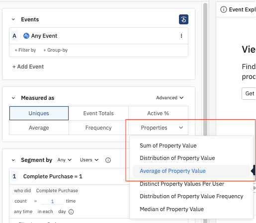

このプロパティの平均を確認するにはどうすればよいですか?
[イベントセグメンテーション]チャートの*[測定方法]のセクションで、下に示す[プロパティ]ドロップダウンメニューから[プロパティ値の平均]*を選択して、平均値を計算します。
各指標の定義方法の詳細については、こちらの記事を参照してください。
