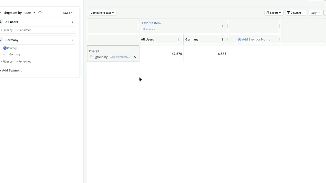

データテーブルを設定する
データテーブルを設定して使用するには、次のステップに従ってください:
  1. 新規作成 > 分析 > データテーブルに移動します。
  2. 空のデータテーブルパネルで、イベントまたは指標を追加をクリックし、関心のあるイベントまたは指標を選択します。 新しいデータテーブルが開き、最初の列に選択したイベントまたは指標が表示されます。 データテーブルの最右端列で+ イベントまたは指標を追加をクリックして、さらに追加します。必要に応じて、この時点で新しい指標を作成できます
3. プロパティ値(国、プラットフォーム、週など)でイベントと指標を分類するには、テーブルの一番左の列で*プロパティを選択...*をクリックし、関心のあるプロパティを選択します。
これにより、イベントと指標でグループバイが実行され、選択したプロパティでグループ化されます。 1つのデータテーブルに最大5つのトップレベルグループ化を含めることができます。
**注:**データテーブルでトップレベルグループ化を実行して数式指標を含める場合、結果は、イベントセグメンテーションでの数式による測定およびイベントプロパティでのグループ化と一致します(イベントセグメンテーションでのセグメントでグループ化とは対照的)。

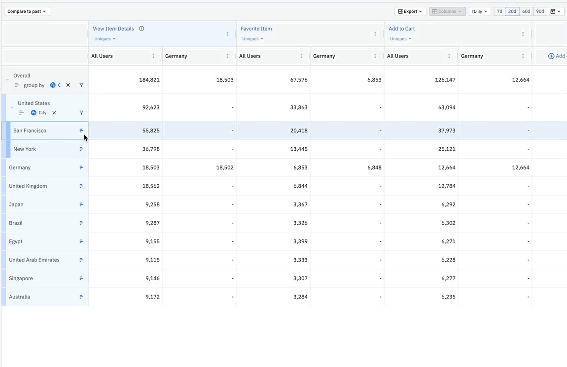

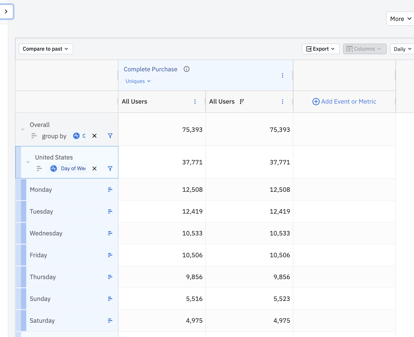

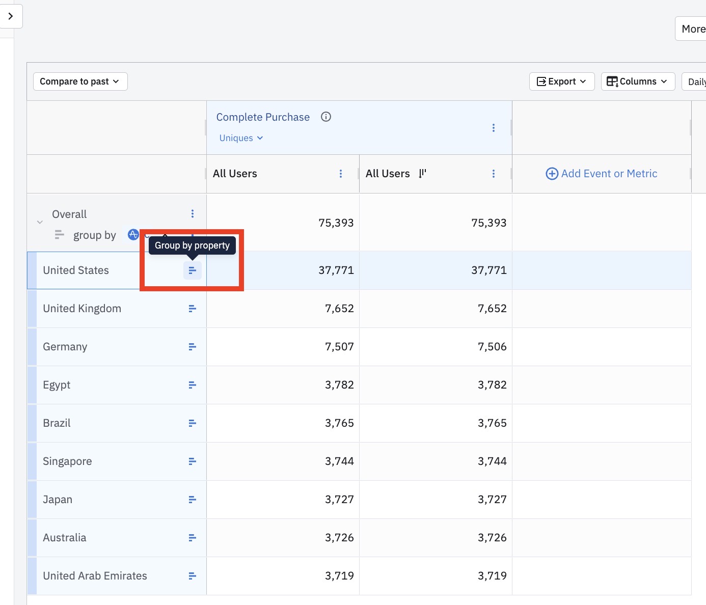

  1. グループバイプロパティを追加したら、データテーブルの行でセカンダリグループバイを実行できます。 例えば、国内で入れ子になっている曜日プロパティごとにイベントと指標を切り分けできます。
右端のグループバイコラムdata_tables_bar_icon.pngでクリックし、関心のあるプロパティを選択してください
5. 次に、必要に応じてユーザーセグメントを追加します。保存されたセグメントはアクセス可能です。複数のセグメントは、同じ指標内の個別の列としてテーブルに表示されます。

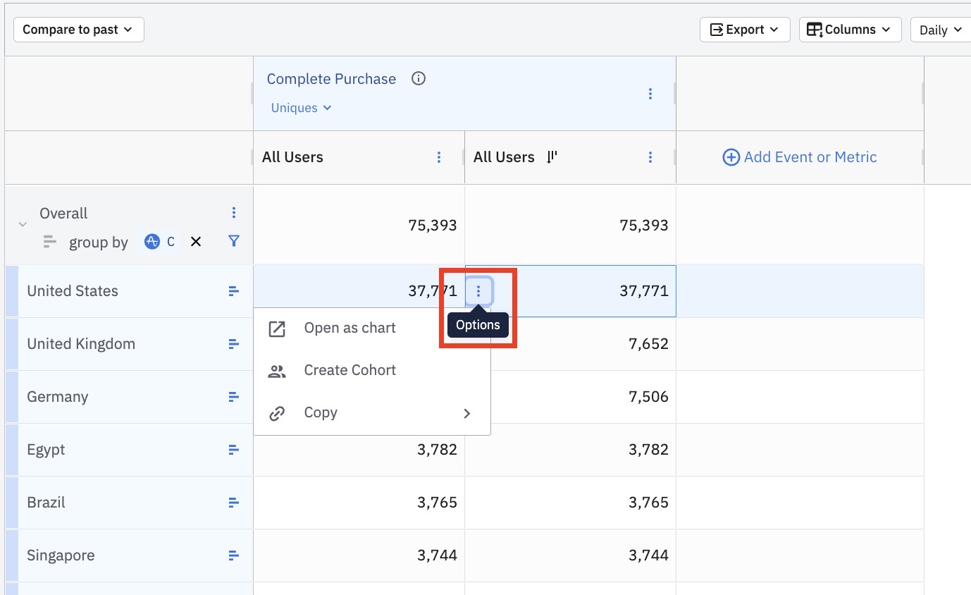

**注:**任意のセル内で、オプションアイコンをクリックして、次の場所へ:
      • チャートとして開く。これにより、選択した指標が適用された新しいタブが開きます。
        • コホートを作成。これにより、チャートのデータポイントをコホートとして保存できます。
        • データをコピーして、必要に応じて他の場所に貼り付けるか、データをCSVファイルとしてエクスポートできます。

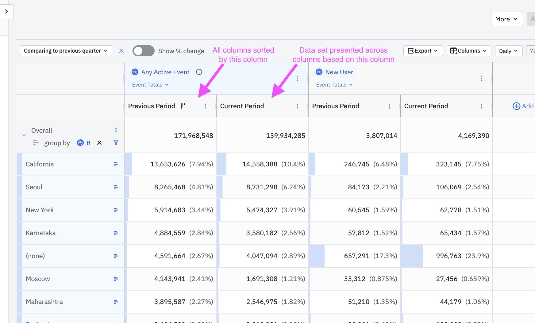

複数の指標を使用している場合、特定の列でソートすると、ソートされた列の値に基づいて、すべての列のデータが表示されます。 複数のセグメント、複数の指標、期間比較を含むデータテーブルの場合、指標内で期間対期間列をソートすると、最初のセグメントの現在の期間に基づくデータセットが表示されます。

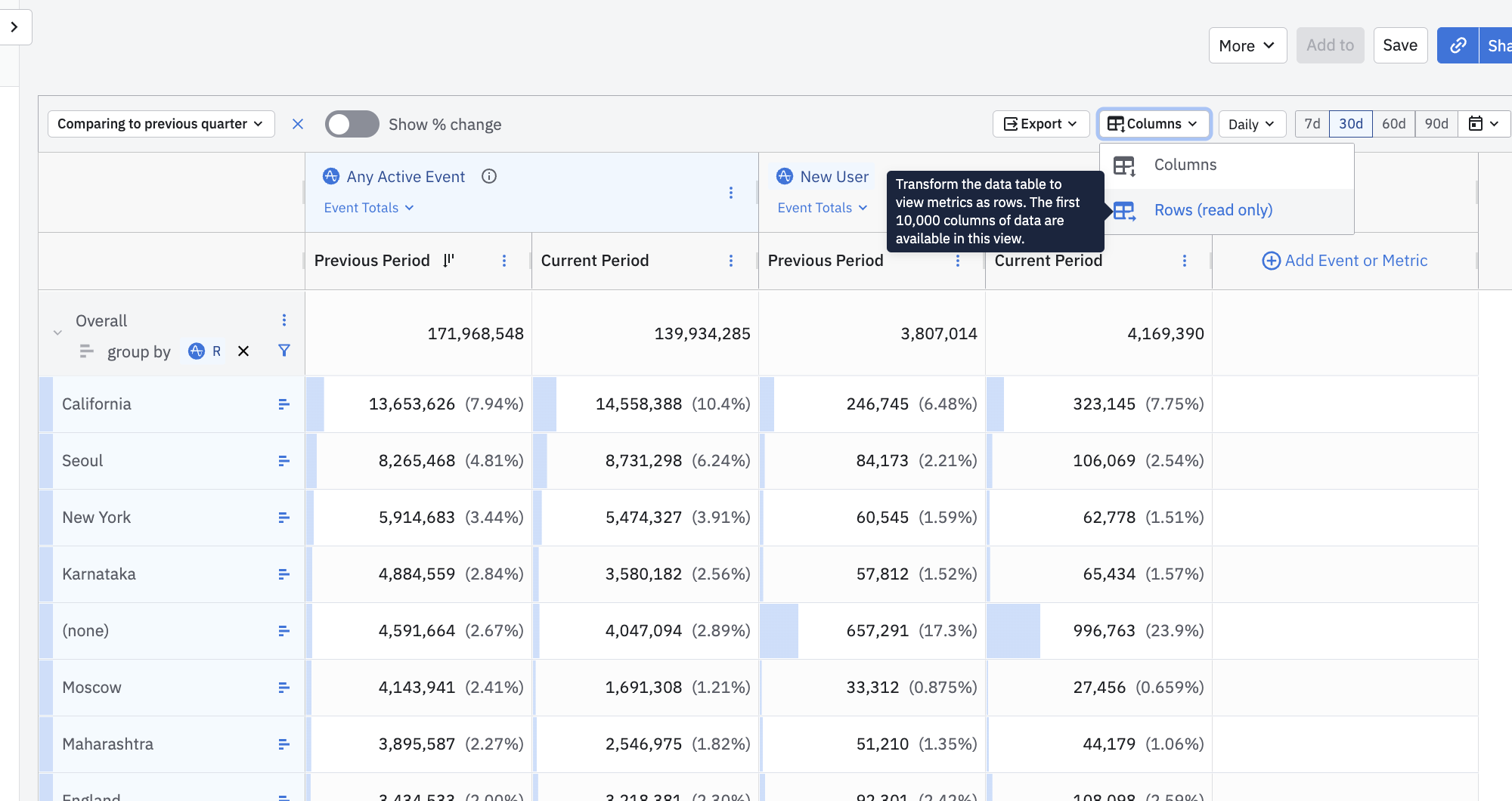

行と列をトランスポーズする
データテーブルの列と行は、次の場合にトランスポーズできます。
  • 期間比較中の期間でトグルしました。
  • セグメントは、チャート定義に存在します。
  • データテーブルにトップレベルグループバイを追加しました。あるいは
  • 時間プロパティが存在します。
トランスポーズは*、次の場合不可能です*:
  • 入れ子になったグループ化が存在する場合
  • テーブルにセッションまたはアトリビューションベースの指標が含まれている場合
  • ユーザーが絶対数のチェックを外していない場合。

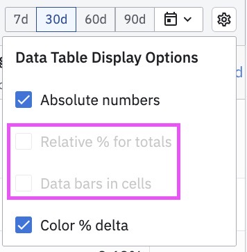

注: トランスポーズしたデータテーブル*は、合計の表示オプション相対%、*セル内のデータバーColor %デルタをサポートしていません。

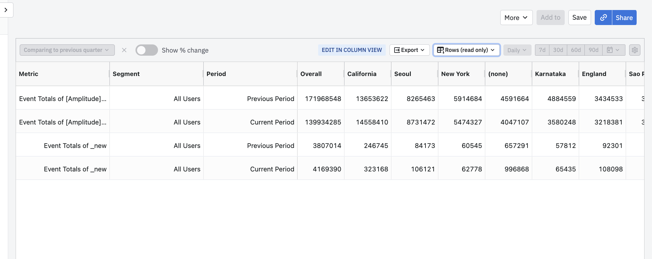

データテーブルをトランスポーズするには、次のステップに従ってください。
  1. 水平アクセスにイベントまたは指標を追加します。
  2. 垂直軸にトップレベルグループ化を追加します。
  3. ドロップダウンを行に変更して、軸を反転します。
注: トランスポーズされたデータテーブルは、読み取り専用であり、編集を許可しません。
