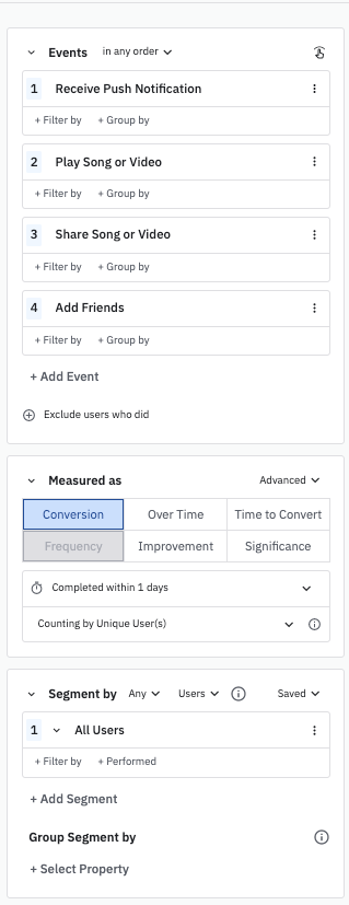

この最初のファネルでは、「任意の順序」ファネルを作成します。ユーザーが必要なアクションを全て行ったかどうかだけが重要で、ユーザーが行った順番は重要ではありません。また、友達に追加プレイリストに追加を最初にトリガーする人が多いかどうかはまだわかりません。これらの4つのイベントを一緒にトリガーするユーザークラスターが存在するかどうかを判断するために、両方のユーザーを取り込みたいと考えるでしょう。
言い換えれば、この最初のファネルは、この仮説がさらなる検証に値するかどうかを判断するためのものになります。
コンバージョン期間を次の4つのアクションを実行するのに適切な時間である1日に設定します:
プッシュ通知を受け取る音楽または動画を再生プレイリストに追加友達に追加
設定が完了すると、ファネルはこのようになります:

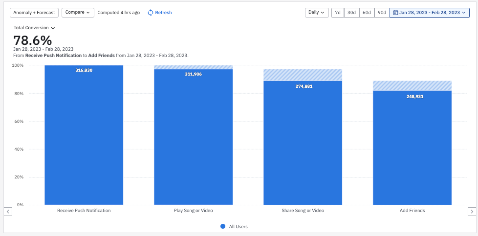

そしてこれがファネルの結果です:
このファネルのコンバージョン率は78.6%で、これはファネルに入った全ユーザーの78.6%が1日以内に4つのアクション全てを行ったことを意味します。これは強力なコンバージョン率であり、さらに分析したくなるほど興味深くはありますが、それだけでは実用的な情報は得られません。

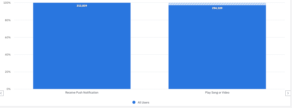

ユーザーリストの取得には、プッシュ通知を受け取る→音楽や動画を再生の設定で2番目のファネルを構築します。
このファネルはプッシュ通知を受け取り、受信後5分以内に楽曲を再生したユーザーのリストを生成します。この場合、イベントの順番が重要になりますので、「この順番」モードでこのファネルを算出してください。
下の画像はファネルの結果を示しています:

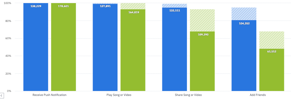

ここで最初のファネルに戻り、ファネルをセグメント化して2つの異なるユーザーコホートを比較します:「プッシュから楽曲を再生」コーホート(ブルーセグメント)とそうではないコホート(グリーンセグメント)の2つです。
言わずもがなの結果です。
プッシュ通知を受け取ってから5分以内に楽曲を再生したユーザーの75.5%は、1日以内に楽曲または動画の共有友達を追加の両方をトリガーしました。これはプッシュ通知から楽曲を再生しなかったユーザーに比べて119%高い数字です。
つまり、ユーザーが a)プッシュ通知を受け取り、b)通知を受け取った後で少なくとも1曲を再生した場合、友達を追加をトリガーする可能性は2倍以上になります。

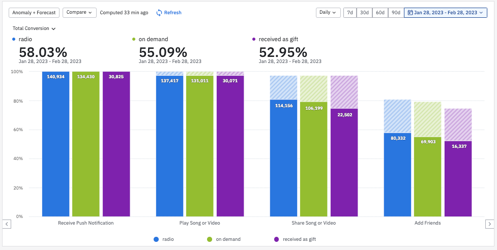

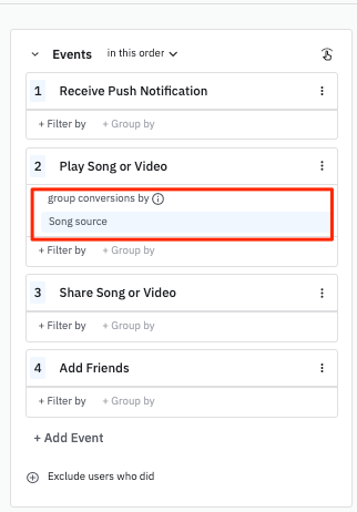

次に経時的なコンバージョンの傾向があるかどうかを確認し、音楽や動画を再生イベントのプロパティ分布に重要なインサイトがあるかを見てみましょう。音楽または動画を再生楽曲ソースイベントプロパティにおいて、オンデマンドラジオプレゼントとして受け取った、の寄与度は同程度のようです。
全般的に、プッシュ通知を受け取り、5分以内に楽曲を再生したユーザーは、友達を追加する可能性が3倍高いことがわかっていますが、(再生する楽曲のタイプに対する)プロパティのソース分布や、経時的なコンバージョンからの重要なインサイトは見つかりません。
