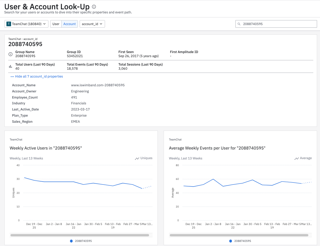

特定のアカウントの行動を調べる
Accountsでは、ユーザーアクティビティセクションと同様に、1つのグループの行動をドリルできます。
この例では、グループタイプはorg.idであり、グループ値は12345678です(グループ名の下にリストされています)。
Accountsタブにアクセスするには、以下を実行します:
  1. ユーザールックアップをクリックします。
  2. アカウントトグルをクリックします。
  3. インストルメント化したグループの一つまたはすべてをクリックします。
  4. オプションで、特定のグループまたはグループプロパティを検索します。
グループプロパティ検索は、name = valueの構文に従わなければなりません。それらは過去6ヶ月間にアクティブだったグループに限定されます。Amplitudeは、直近のグループプロパティ値ではなく、プロパティで保持されているすべての履歴値で検索します。マルチワード文字列にクォートを使用します。 コンマまたはセミコロンなどの区切り子は、使用しないでください。 スペースはオプションです。
アカウントをクリックすると、そのアカウントのページに移動し、アカウントのプロパティとアクティビティを表示できます。
トップパネルで、アカウントの最新プロパティを検索できます。 アカウントのプロパティは、グループ識別APIを作成する、の3つの異なる方法を設定できます。 これらのプロパティは、アカウント全体を記述するために使用できます(例:「30日アクティブユーザー」、「アカウントマネージャー」、「プランタイプ」、「更新日」など)。
**注:**ユーザールックアップを使用してイベントとそれらで設定されたプロパティを検証している場合、Infoビューに表示されません。 代わりにRawをクリックして、それらを見つけることができます。
上記のチャートは、自動的に生成され、アカウントのアクティビティを表示しているため、そのアカウントで今週アクティブだったユーザー数、リテンション率などを確認できます。
