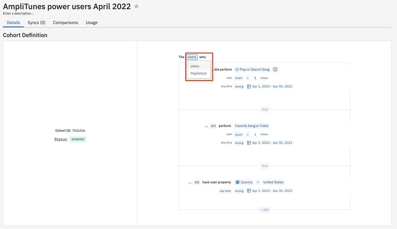

アカウントアドオンを導入している場合、ユーザーのコホートの代わりにグループ単位のコホートを適用できます。特定のグループタイプを選択すると、そのタイプに含まれるコホートのみがイコール記号の右側のドロップダウンメニューに表示されます。

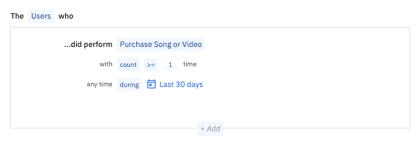

新規コホートの定義
新規のコホートを定義するには、以下のステップに従ってください。
  1. *[新規作成] > [コホート]*をクリックします。 新規コホートのページが表示され、新規コホートのパラメーターを設定したり、新規コホートにユーザーのCSVをアップロードしたり、予測型コホート用の予測を作成したりできます。
  2. リストに表示される条件(イベントを実行した、アクティブだった、新規だった、プロパティがあった、傾向があった)のいずれかをクリックして、コホートの定義を開始します。ただし、これは行動別コホートなので、*[イベントを実行した]*をクリックしましょう。後でコホートの定義に他の条件を追加することもできます。
  3. *[イベントを選択]*をクリックし、関心のあるイベント選択します。
  4. 行動コホートを定義するパラメータを設定し、開始します。

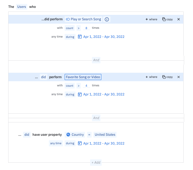

  1. 次に、Or句を追加するか、別のイベント、プロパティ、傾向、コホート、新しいユーザーを追加できます。 Or句のオプションを表示するには、これまでに構築したコホート定義にカーソルを合わせます。 コホート定義に追加するオプションを表示するには、現在のコホート定義の下の*[+ 追加]*をクリックします。
または(Or)節を使って条件を追加すると、Amplitudeはそれらの条件のいずれかを満たすユーザーを対象とします。+ Addを介してコホート定義に追加すると、Amplitudeは、それをAnd句として扱います。ユーザーをコホートに含めるには、両方の条件が満たされている必要があります。
+ Addを使用してコホートに新しいコンポーネントを追加すると、含めるまたは除外するのいずれかに指定できます。これを行うには、イベント、ユーザープロパティ、傾向に対して*[なし]を選択します(コホートに属さない*、新規ユーザー向けではない)。
除外条件を満たすアイテムは、指定された他のすべての条件を満たしている場合でも、コホートから除外されます。
この例では、コホートは、4月1日から4月30日までの間に、「曲を再生または検索」イベントを8回以上再生し、かつ「お気に入りの曲または動画」イベントを4回以上再生した、米国からのユーザーとして定義されます。

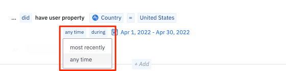

ユーザープロパティ節
以下のユーザープロパティ条件をコホートに含める場合、イベントではなくユーザープロパティを見ることになります。つまり、特定のユーザープロパティについて、ある時点で特定の値を有していたすべてのユーザーをコホートに含めるように、Amplitudeに指示しています。プロパティとイベントは異なるものです。そのため、以下のユーザープロパティ条件で利用できる選択肢も異なります。
  • 直近のみ:対象とするユーザープロパティの直近の値があなたが指定した値とマッチするユーザーのみを選択します。この値は、ユーザーの直近のアクティブイベントから求められます。頻繁に値が変わるユーザープロパティについて、直近の値のみを対象とするコホートを作成する場合に便利です。例えば、新規ユーザー(加入後30日以内のユーザー)の多くが初めはプッシュ通知をオフにしているので、プッシュ通知をオンにしているユーザーのみを対象とすることなどが考えられます。
**注:**プロパティの値が数値の場合、値がないときは0と解釈されます。
  • **全期間:**選択した期間のいずれかの時点において、対象とするユーザープロパティが指定した値だったことのあるユーザーを選択します。例えば、直近30日以内にCountryのプロパティが米国だったことのあるユーザーなどです。米国外に引っ越したユーザーがいても(つまり直近のCountryのプロパティの値は違っていても)、このコホートの定義では対象に含まれます。

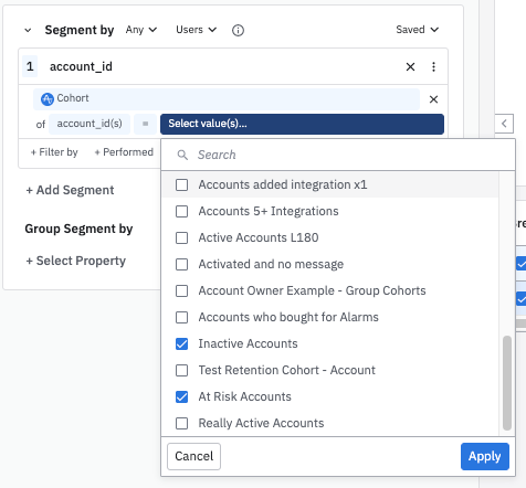

グループ単位のコホート
グループタイプを計装している場合、コホートの詳細ページ(コホートの定義やアップロードを行うページ)からグループコホートを作成できます。グループコホートを作成するには、コホートを定義する際に、定義の左側にあるグループの名称を選択します。以下の例では、グループの名称は「Playlist」です。
グループコホートをチャートに適用する場合、[+ Filter by] > [コホート]の順にクリックしてグループを追加します。 次に、リストからグループ名を選択します。
グループコホートは、ペルソナとコンパスを除く全種類のAmplitudeチャートに対応しています。

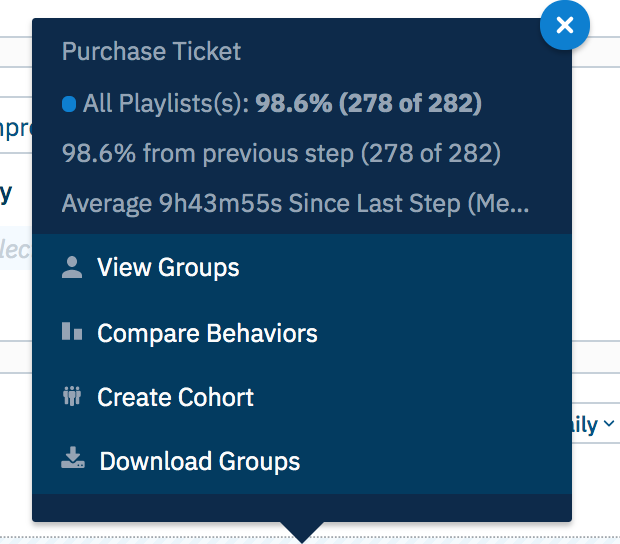

マイクロスコープでコホートを作成
マイクロスコープの*[コホートを作成]*オプションでは、選択したデータポイントで捉えたすべてのユーザーを含むコホートを作成できます。作成されるのは通常、静的なコホートとなります。しかし、一部のチャート(ベーシックリテンションやファネル分析など)では、編集できないフィールドもあるものの、行動別コホートを作成することもできます。静的なフィールドはグレーで表示されます。

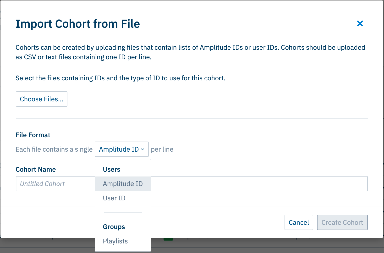

ファイルからコホートをインポートする
...をアップロードすることで、ユーザーまたはグループの静的コホートを作成できます。ユーザーIDまたはAmplitude IDのCSVまたはテキストファイルです。 アカウントアドオンがある場合は、グループのコホートを作成することもできます。 1行につき1つのIDで、その他のテキストや不要なスペースを一切含むことができない****ファイルが必要です。ファイルサイズは50MB未満でなければなりません。
ユーザーIDがAmplitude内に存在しない場合は、そのユーザーはスキップされ、コホートには含まれません。Amplitude IDをアップロードする場合は、すべてのAmplitude IDが有効でなければなりません。
ファイルは、次のようになります:
適切にフォーマットされたファイルには、ヘッダー行がなく左端の列にのみ値が含まれ、余分なスペースや文字は含まれません。 次に示すのは、不適切にフォーマットされたファイルの例です。
ファイルを選択したら、ファイルにAmplitudeID、ユーザーID、グループが含まれるかどうかを指定します。

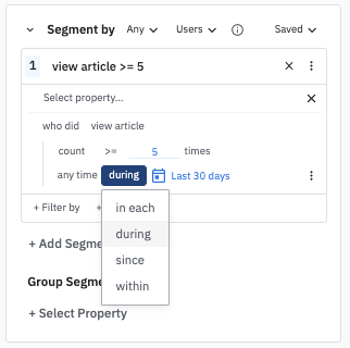

インラインの行動別コホートとインターバルコホート
コンパスを除く全種類のAmplitudeチャートでは、セグメンテーションモジュール内で簡単な行動別コホートを直接作成できます。これによって、チャートから行動別コホートタブに移動することなく、特定のチャートのコンテキストで行動別コホートを作成できます。
これを行うには、*[+ Performed]*をクリックします。
特定のイベントをトリガーしたユーザーのチャートをフィルタリングするために、これを使用します。

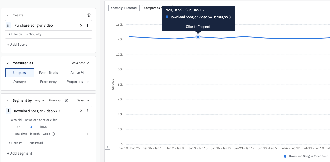

インラインのコホートと行動別コホートタブで作成したコホートの違いは、*「in each」*節があるかどうかです。「in each」節を使うと、指定の期間内に選択されたイベントを特定の回数だけ実行したユーザーをフィルタリングして、インターバルコホートを作成できます。
例えばこのコホートでは、このイベントセグメンテーションチャート内で直近4週間でいずれかの週に3回以上曲または動画をダウンロードを実行したユーザーをフィルタリングします。
これらのユーザーのうち、143,793人が、1月9日の週に曲または動画を3回以上ダウンロードし、曲または動画を購入のイベントをトリガーしています。
時間の経過に沿ってコホートの人数を測定するには、インラインコホートを使いましょう。例えば、あなたのプロダクトにおける重要なマイルストーンが、それぞれの長さが3分を超える曲を1日で5曲以上再生することだとします。これがあなたのエンゲージメントの高いコホートです。
そこから、さらにwhere フィルターを追加し、イベントプロパティやユーザープロパティの条件を指定できます。各インターバルにおける行動を見ることで、エンゲージメントの高いコホートの人数がどう変化しているかを測定できます。
