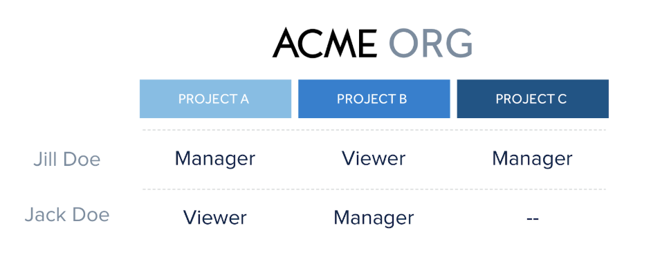

プロジェクトレベルの権限
プロジェクトレベルの権限では、ユーザーは組織内のプロジェクトごとに異なる役割を持つことができます。これにより、社内の複数のチームが自律的に活動し、それぞれのデータセットを独自に管理できるようになります。例えば、あるユーザーは1つのプロジェクトではマネジャーレベルの権限を持ち、別のプロジェクトではビューアーレベルの権限を持つ場合があります。プロジェクトにアクセスできないユーザーは、そのプロジェクトに属するコンテンツを見ることができません。
**注:**プロジェクトレベルの権限は、エンタープライズプランの顧客のみが利用できます。
組織のすべてのメンバーを表示する場合、メンバーはユーザーまたはアドミンとして表示されます。組織内のプロジェクトのアドミンまたはマネジャーであれば、メンバーの名前の横にあるチェックボックスをクリックし、「プロジェクトアクセスの管理」を選択することで、プロジェクトごとに個々のメンバーの役割を表示および変更することができます。マネジャーは、自分がマネジャーであるプロジェクトのみ、ユーザーの役割を変更することができます。
プロジェクトレベルの権限は、デフォルトでは有効になっていないため、カスタマー・サクセス・マネジャーにご連絡頂き、有効にしてください。
