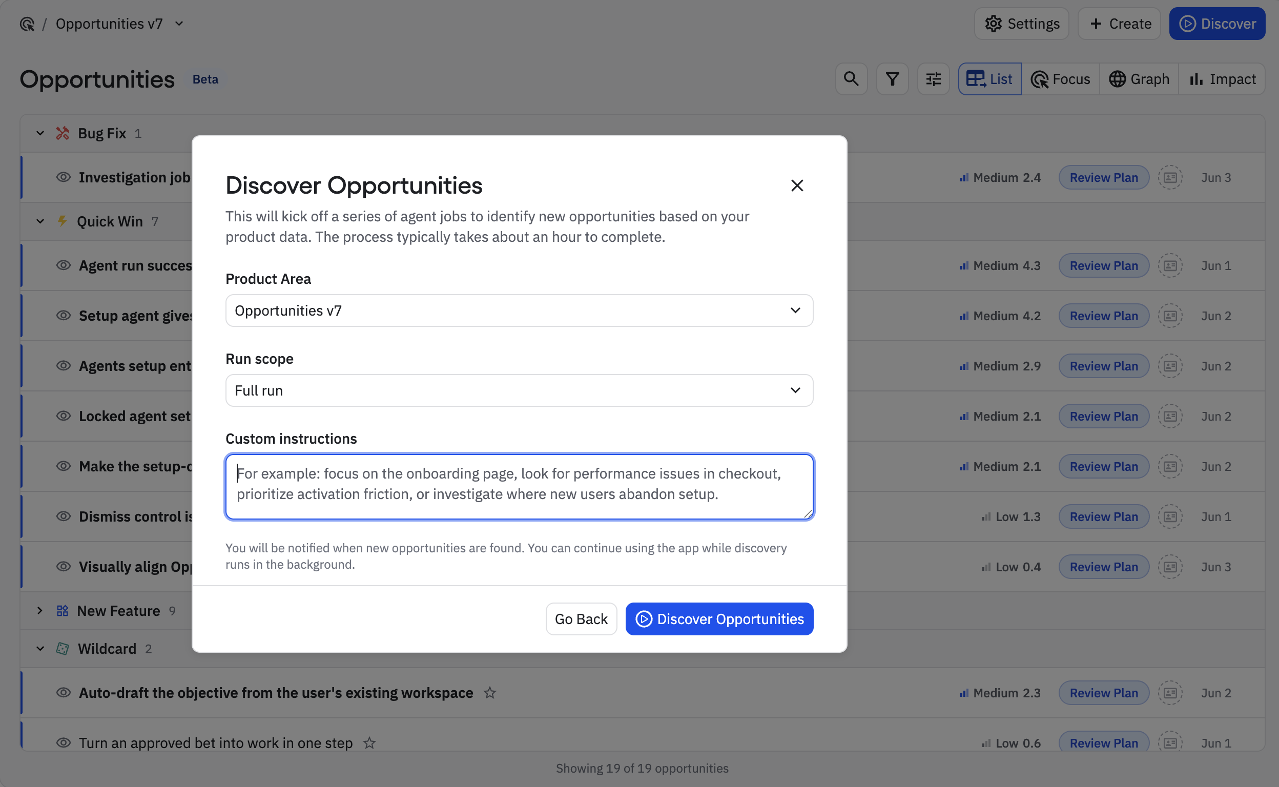

焦点を絞ったディスカバリーの実行
プロダクト領域の設定は永続的ですが、すべての調査で設定を変更する必要があるわけではありません。 Opportunity Managerに特定の包括的な問題、ユーザーフロー、ページ、またはシグナルのカテゴリを1回の実行で調査させたい場合は、焦点を絞った検出実行を使用します。
焦点を絞ったディスカバリーは、次のような場合に役立ちます。
- オンボーディングの設定、チェックアウト、ダッシュボードのエクスポートなど、特定のページやフローに関連する機会を探します。
- アクティベーションのフリクションやパフォーマンスの問題など、幅広い問題領域にエージェントを誘導します。
- フィードバックテーマ、再生時のフリクション、ウェブバイタル、実験による学習など、シグナルのカテゴリを調査します。
- プロダクト領域の永続的な範囲、指標、または指示を変更することなく、その領域をより深く掘り下げることができます。
焦点を絞ったディスカバリーは、手動のオポチュニティのアイデア提出とは異なります。エージェントに範囲を調査させ、可能性のあるオポチュニティを一括生成してもらいたい場合は、フォーカス・ディスカバリを使用してください。 すでに特定のアイデアがあり、Amplitudeに証拠、スコアリング、計画を具体化してもらいたい場合は、手動のオポチュニティアイデアを使用してください。
